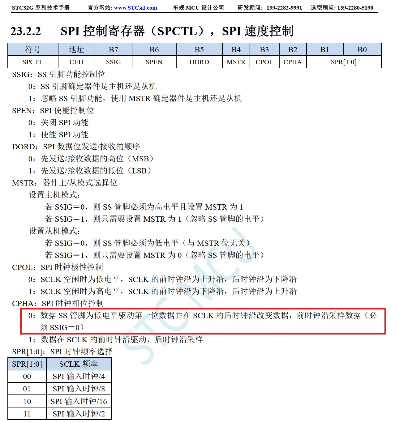

STC32G12K128的SPI作为主机没有使用硬件SS, 可以配置mode0模式吗?
865
25122
发表于 2026-7-2 19:20:44 | 显示全部楼层 |阅读模式
可以配置mode0模式吗?
主要是圈红的这句话让人怀疑

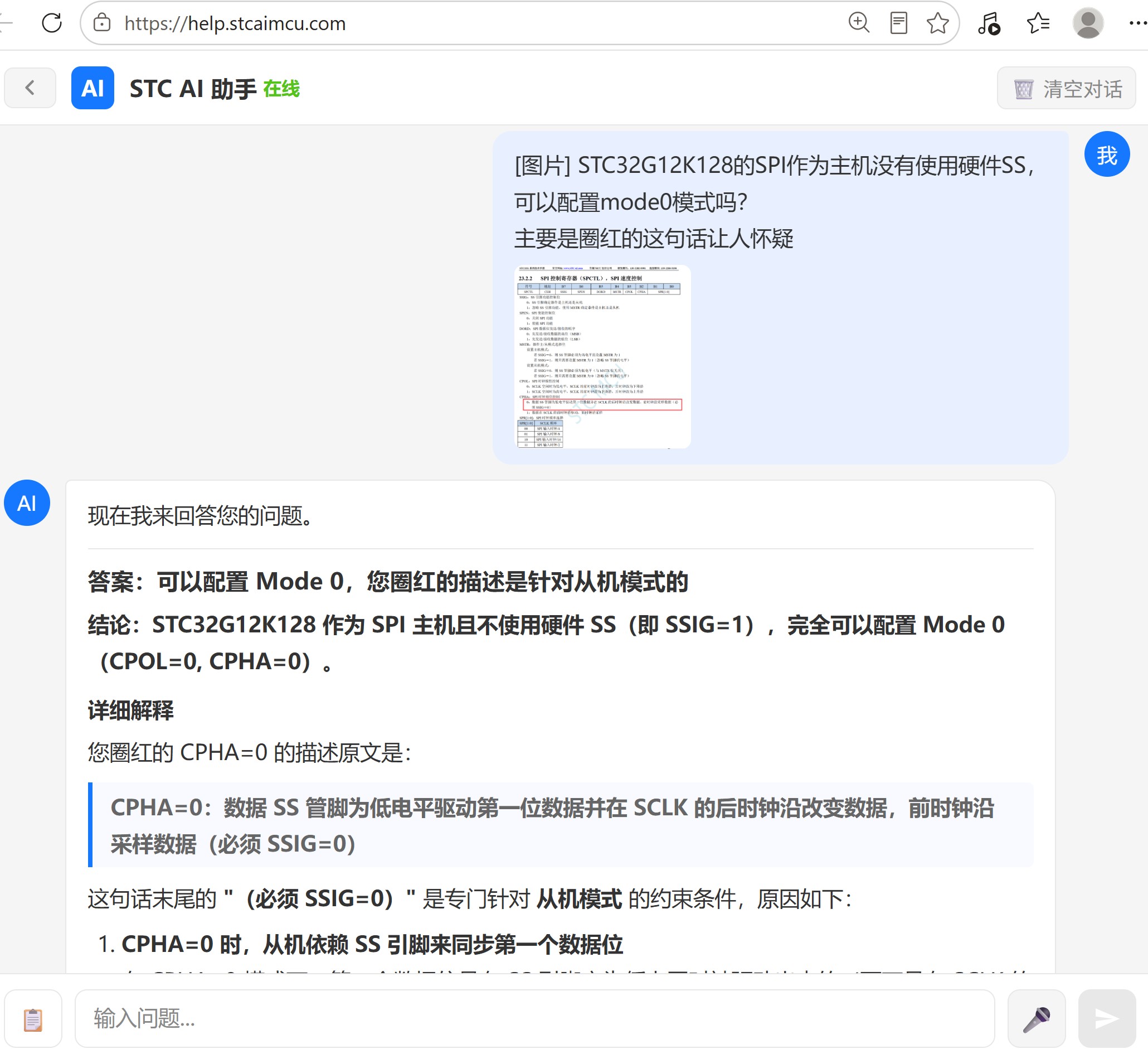

 楼主| 发表于 2026-7-2 19:21:18 | 显示全部楼层
现在我来回答您的问题。
答案:可以配置 Mode 0,您圈红的描述是针对从机模式
**结论:STC32G12K128 作为 SPI 主机且不使用硬件 SS(即 SSIG=1),完全可以配置 Mode 0(CPOL=0, CPHA=0)。**
详细解释
您圈红的 CPHA=0 的描述原文是:
**CPHA=0:数据 SS 管脚为低电平驱动第一位数据并在 SCLK 的后时钟沿改变数据,前时钟沿采样数据(必须 SSIG=0)**
这句话末尾的 "(必须 SSIG=0)" 是专门针对 从机模式 的约束条件,原因如下:
  1. CPHA=0 时,从机依赖 SS 引脚来同步第一个数据位​在 CPHA=0 模式下,第一个数据位是在 SS 引脚变为低电平时被驱动出来的(而不是在 SCLK 的第一个边沿)。如果从机忽略 SS 引脚(SSIG=1),从机就不知道何时开始传输,因此手册规定从机模式下 CPHA=0 时 **必须 SSIG=0**(即必须使用硬件 SS 引脚)。
  2. 主机模式下不受此限制
    主机是自己产生 SCLK 时钟的,数据的发送时序由主机自己控制,不需要依赖 SS 引脚来同步。因此主机模式下 **完全可以 SSIG=1(忽略 SS 引脚)同时 CPHA=0**。
您的正确配置(主机,无硬件 SS,Mode 0)

手册依据
  • 手册中 MSTR 位 的描述明确区分了主机和从机两种情况,说明主机和从机的 SS 引脚处理逻辑是不同的。
  • CPHA=0 后面的 **"(必须 SSIG=0)"** 是写在从机相关描述语境下的约束,主机模式下 SSIG=1 且 CPHA=0 是标准且合法的用法。
信息来源:STC32G 系列技术手册,章节 "23 同步串行外设接口" — SPI 控制寄存器(SPCTL)
