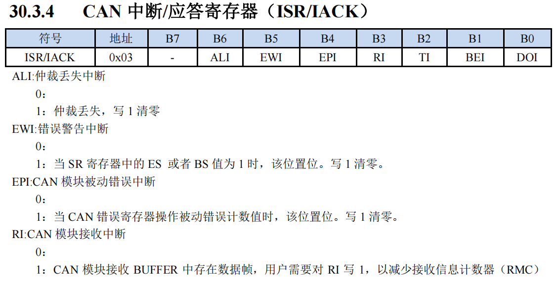

每个CAN收发器都有故障寄存器吗?
2750
9613
9613
发表于 2023-8-4 09:33:22 | 显示全部楼层
俊达*** 发表于 2023-8-3 23:57
每个CAN收发器都有故障寄存器吗?
CAN收发器是外挂的第三方的芯片,CAN控制器是集成在芯片内部的。
CAN总线收发过程中出现的故障可以通过控制器的中断来获取:
