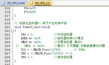

1)目前的uC/OS-II移植版本中系统中断使用的定时器0工作模式被设置不可屏蔽中断模式,应该取消,见下图:
其中原来第325行是将定时器0设置为模式3:不可屏蔽中断的16位自动重载模式,注销该行可以使模式恢复到第324行设置的模式016位自动重载模式。

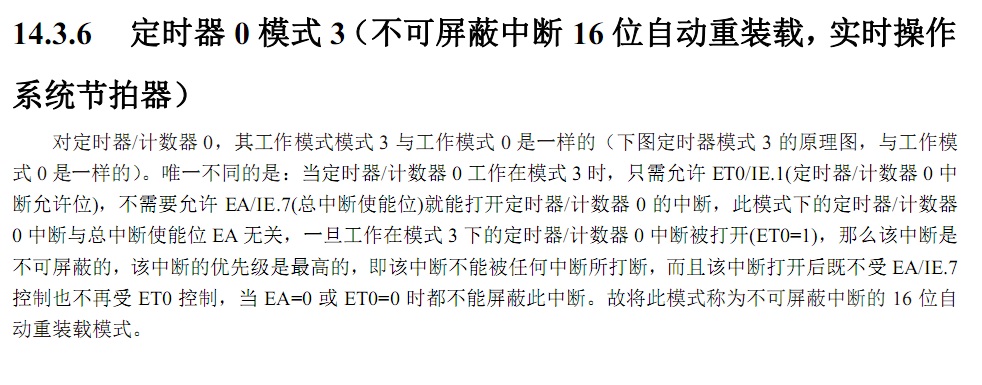

2)这两种工作模式的差别见下图:
按照官方技术手册的描述:
也就是说,一旦模式3被启动,普通临界区保护的方法EA=0或者ET0=0都不能停止定时器0的中断发生。另外由于模式3的优先级最高,它可以嵌套到其他任何中断中去。

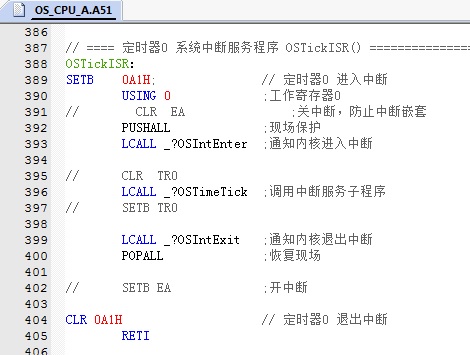

8)下图是移植程序中断定时器0系统中断服务程序:
其中第391行和402行程序笔者认为对于模式3是多余,首先在退出定时器0中断之前,它的ISR会被连续执行,其他任何中断都不会发生,因此既不存在有什么中断来嵌套它,也不存在临界区保护问题。
其次对于模式0,首先由于第393行和399行已经是进行了中断嵌入保护的程序,不需要第391行来防止中断嵌套,其次由于在第396行和第399行调用的系统函数中,对临界区都有保护,不需要对整个中断进行保护,因此这两行程序是多余的,应该像图中那样被注释掉。

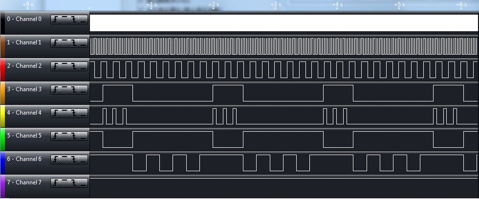

下图是注释掉定时器0采用模式0和在中断ISR注释掉多余的语句后系统运行效果的逻辑分析仪截屏:
从图中可以看到去掉移植瑕疵后,系统运行正常。
