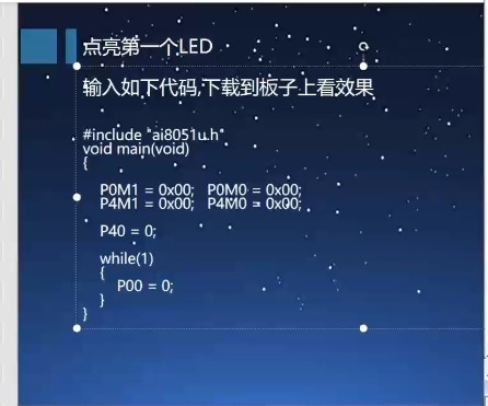

本集主要讲解了如何新建一个工程、添加头文件、编写并编译代码以点亮第一颗LED灯。视频首先展示了如何创建空工程、设置项目路径和名称、选择单片机型号,并详细解释了如何通过ISP软件添加头文件。接着,通过编写和编译代码,实现了P0.0端口的LED灯点亮。视频还解释了代码的原理和端口配置方法,并介绍了如何使用配置工具快速设置端口模式。
看完抓紧跟着视频练习。
踩坑:注意代码中区别大小写,还有中文分号和英文分号的区别。

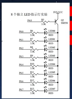

注意事项:
冲哥讲的AI8051实验箱,LED灯在P0口,同时还要将P40使能才行。
擎天柱核心板LED焊接在了P2口。所以代码要做相应修改。
我把点灯代码写在了while(1)的外面,感觉执行一次的代码,就应该写在外面。写在while里面耗费代码执行能力,并没有意义。
