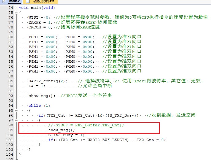

发表于 2026-7-1 16:01:32 | 显示全部楼层 |阅读模式
代码已经改了
重新烧写了
竟然还能收到。。  这么鬼扯么?
答案: 这个应该是硬件连接错误。

发表于 2026-7-1 16:22:24 | 显示全部楼层
设计可能指定空间作为缓冲区
其它逻辑将信息写入其中
串口输出其中内容
