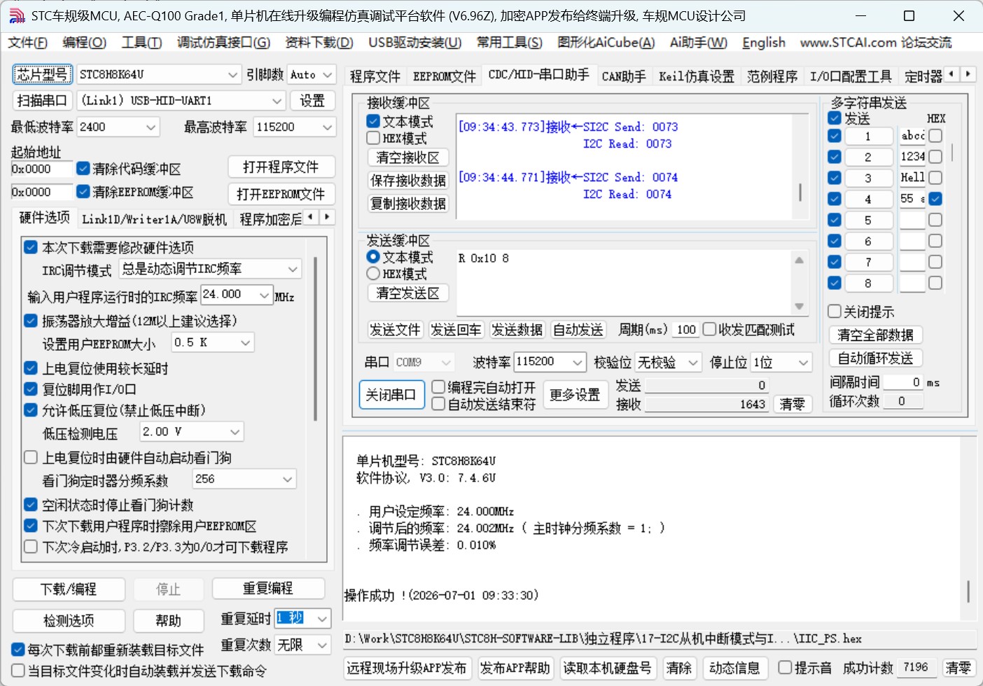

发表于 2026-7-1 09:37:24 | 显示全部楼层
这是直接烧录17例子里的hex文件,并按照例子说明测试的:
内部集成I2C串行总线控制器做从机模式,SCL->P2.5, SDA->P2.4;
IO口模拟I2C做主机模式,SCL->P0.0, SDA->P0.1;
通过外部飞线连接 P0.0->P2.5, P0.1->P2.4,实现I2C自发自收功能。
最好能将你的测试结果,修改的方法,以及修改后测试的结果发出来方便大家一起分析。
