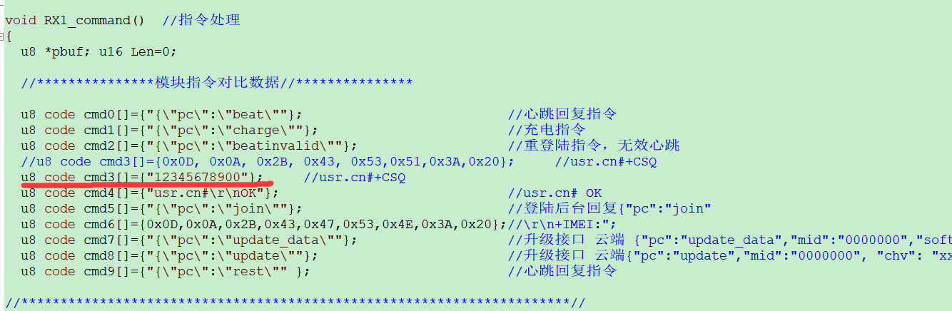

定义了一些常量数组,但是打印出来却都是0XFF,如果去掉code 直接定义数组,那就正常的,请指点

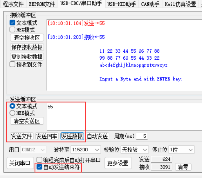

例程定义了idata、xdata、code等不同位置的数组内容,通过串口打印查看结果:
串口打印数组数据.zip
9.41 KB, 下载次数: 152

放在全局则正常,在函数内定义就不行,之前STC8A8K64D是可以在函数内定义的,

c251编译器函数内定义常量的话需要用const code修饰
  1. void sendcode(void)
  2. {
  3.         char i;
  4.     unsigned char const code codeBuffer[]={"abcdefghijklmnopqrstuvwxyz"};
  5.     for(i=0;i<26;i++)
  6.     {
  7.         printf("%c",codeBuffer[i]);   //文本模式输出
  8.     }
  9.     printf("\r\n");
  10. }
详情参考附件例子。
串口打印data-xdata-code数据.zip
