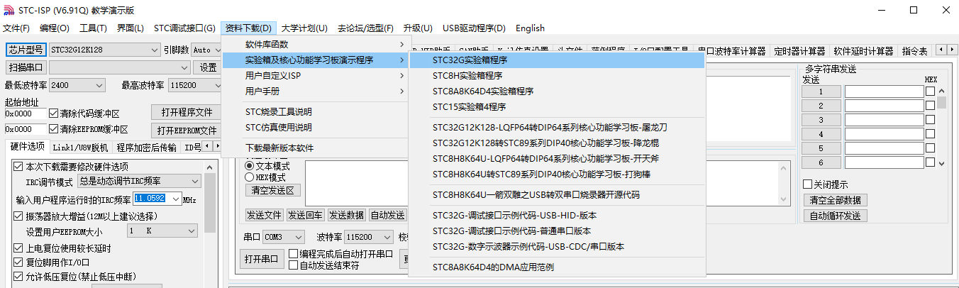

用 /4的速度发下,PLL的高速SPI用 /8, 测试下
参考下实验箱的例程

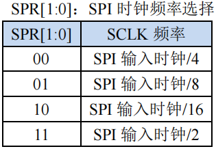

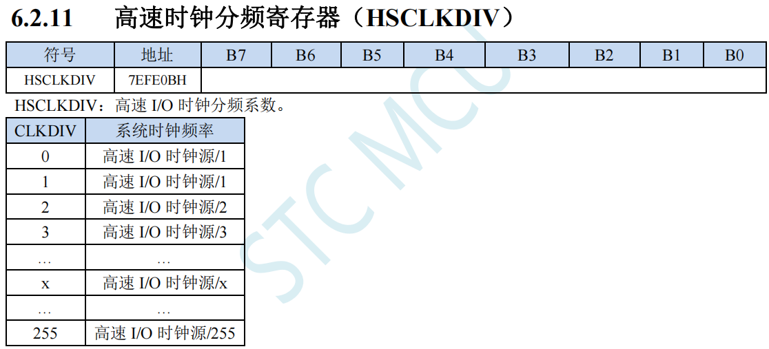

SPI时钟有两个寄存器可以进行分频降速。
一个是SPCTL寄存器的bit1,bit0,最多可以16分频:
另一个是HSCLKDIV,默认是2分频,最多可以255分频:
