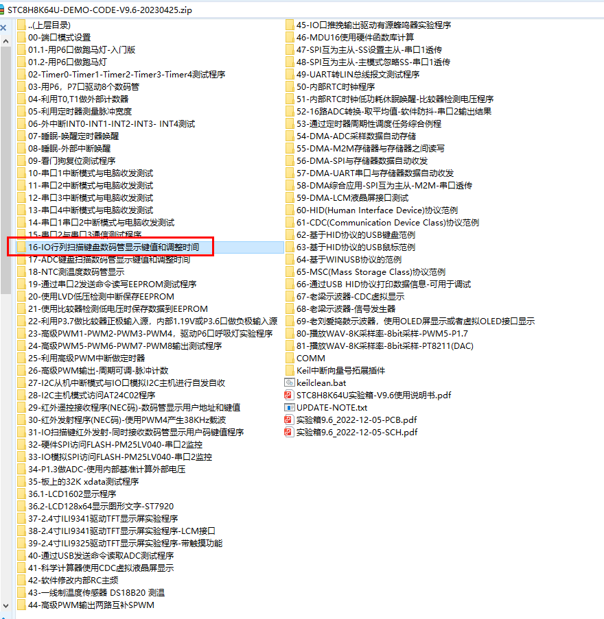

发表于 2023-5-30 08:32:51 | 显示全部楼层
可以参考STC8H8K64U实验箱-V9.6范例程序第16个程序“16-IO行列扫描键盘数码管显示键值和调整时间”

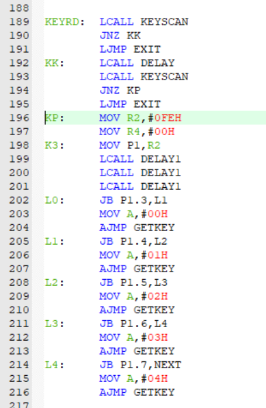

发表于 2023-5-30 10:28:16 | 显示全部楼层
我用汇编写的,在k3后面加了几个延时之后9就能识别出来了
20
93
93
发表于 2023-5-30 16:31:59 | 显示全部楼层
但我还有点问题,为什么不延时的话第二行的键盘只有最后一个9能错误的识别为4,,其他的5~8都能识别到?
