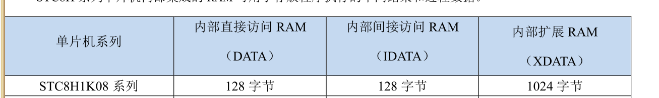

单片机一些外设的寄存器放在了xdata里那可用部分是不是就不够了,比如8h1k08有1k的xdata,可用的部分是不是要减掉寄存器占用的那些
寄存器放在差不多是最后的地址,前面还有至少60K的地址,8h1k08才1K的xdata,60K还是空地址。  详情 回复 发表于 2023-6-8 22:30
