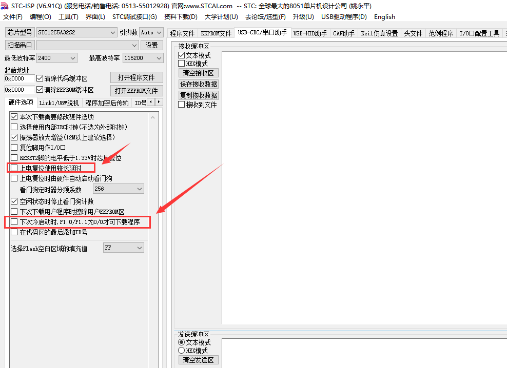

STC12C5A系列芯片上电时间太长,观察IO输出,从上电复位到初始化完成约150ms,期间IO电平不确定。
当IO做输出控制时,这种状态是不可接受的。
按照规格书做2k下拉,可以解决不少IO的问题,但是仍有诸如P4.5不受控的问题。
去掉冷启动等待,时长可以缩短至约70ms,请教,是否有其他方案可以大幅缩短该启动时间?
