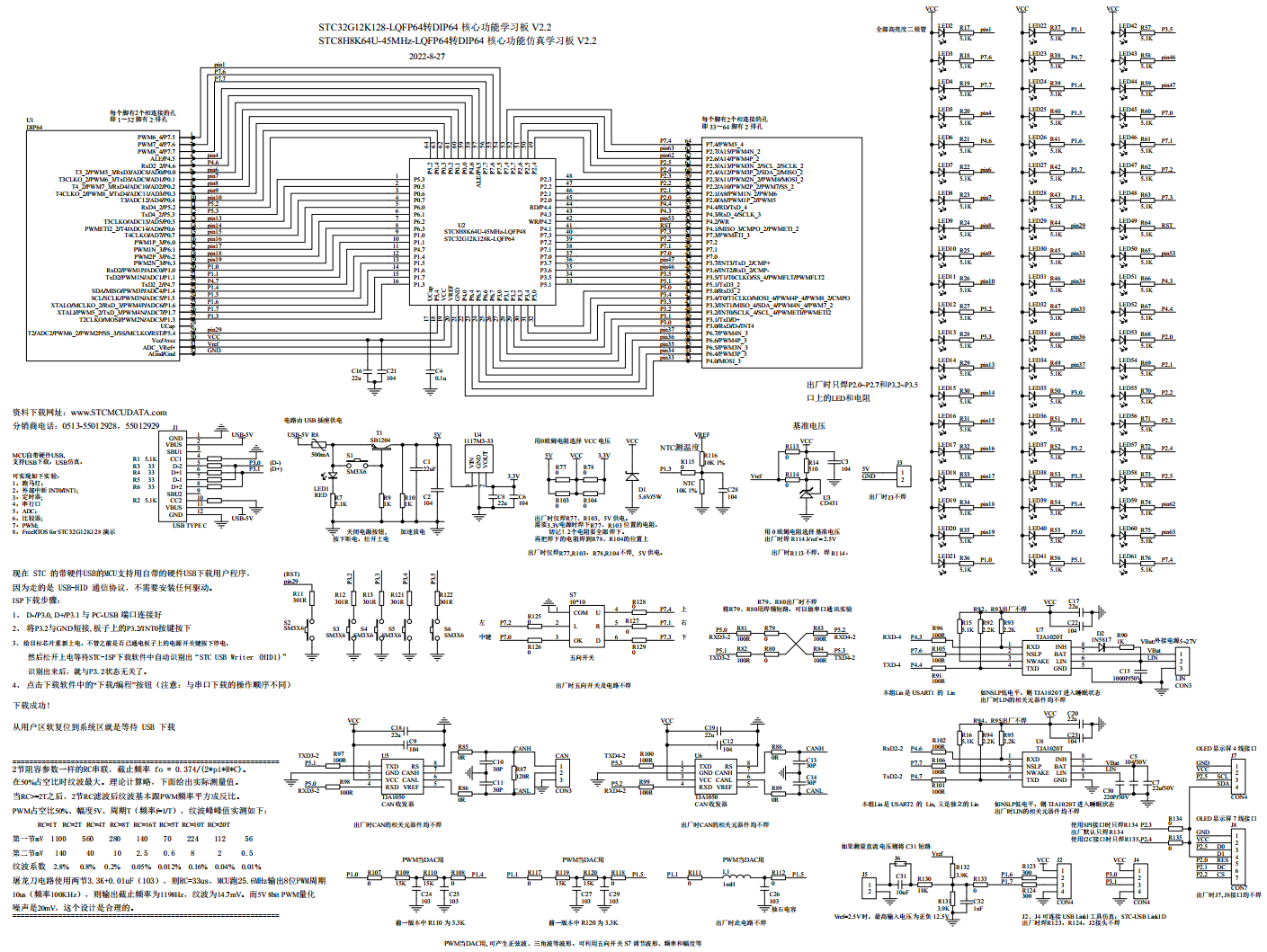

问题是这样的,我发现屠龙刀好像没有3.3V的引脚,需要自己焊,然后就是如果esp8266通过串口连接单片机,用C口连接PC的时候ISP是检测不出C口的,导致无法烧录程序,我只能把rx和tx引脚连到P5.2和P5.3引脚,然后不能烧录程序后没反应

目前STC芯片烧录口只有  P3.0 P3.1,其他的串口不好下载的。另外下载的时候,P3.0  P3.1 不要接任何负载,否则下载不了。

3.3V, 你要习惯看原理图

开天斧、屠龙刀板子的图纸对于使用者而言是非常亲和的,左下角的注释非常详尽,包括电源的切换、功能电路的切换都有详细的描述,不看图纸是无法使用的。楼主的问题除了电源问题以外就不清楚了,如果楼主想用屠龙刀板子与esp8266通讯的话可以设置使用芯片的其他串口试试,如果想用屠龙刀板子作为下载线来为esp8266烧录程序的话怎么弄我不知道但我感觉还是改用USB-TTL小模块更简单些。
