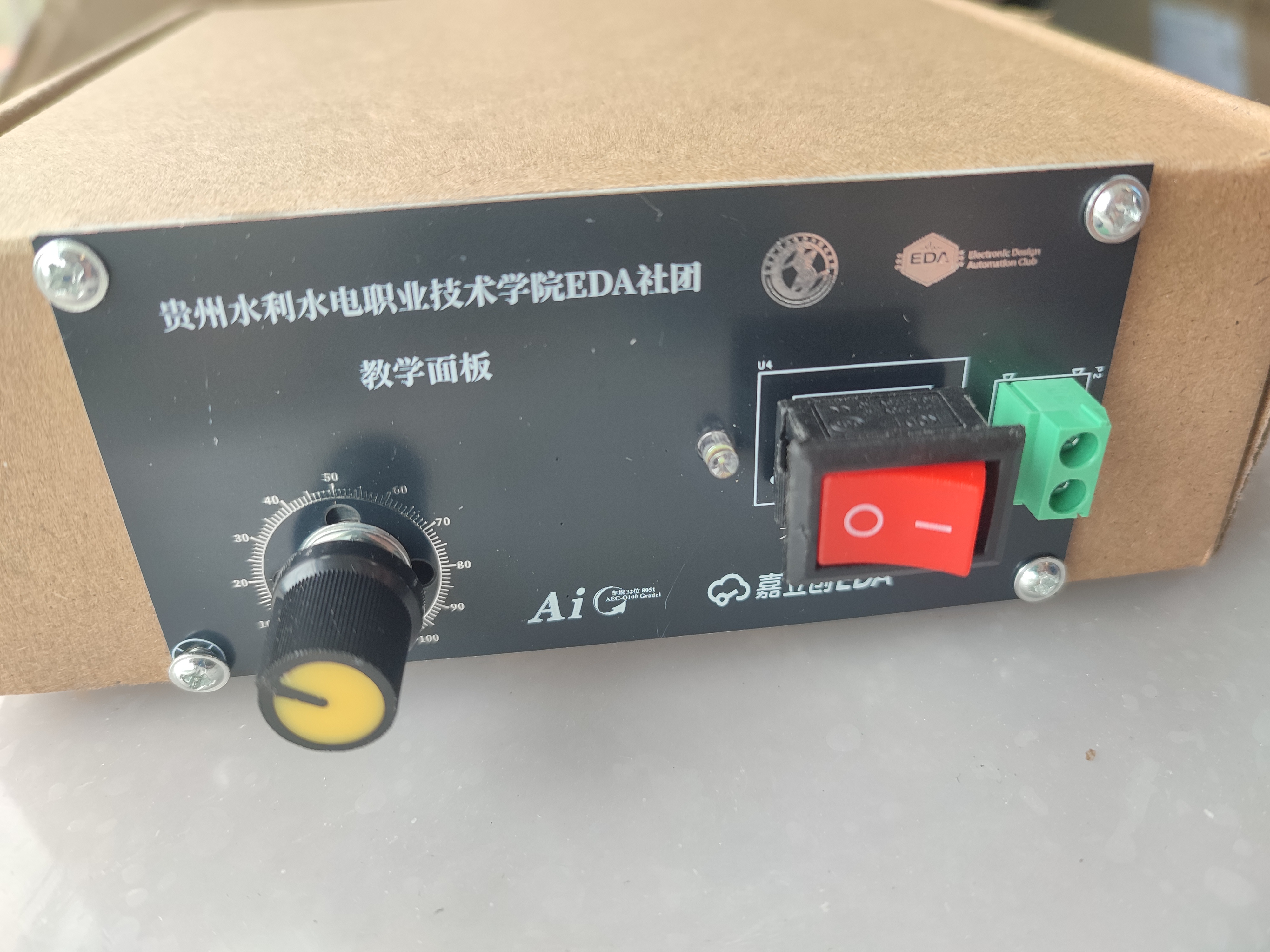

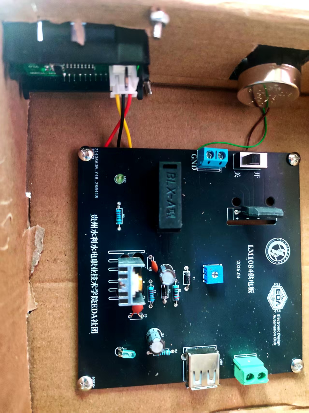

10  部分5A大功率可调电源成品展示

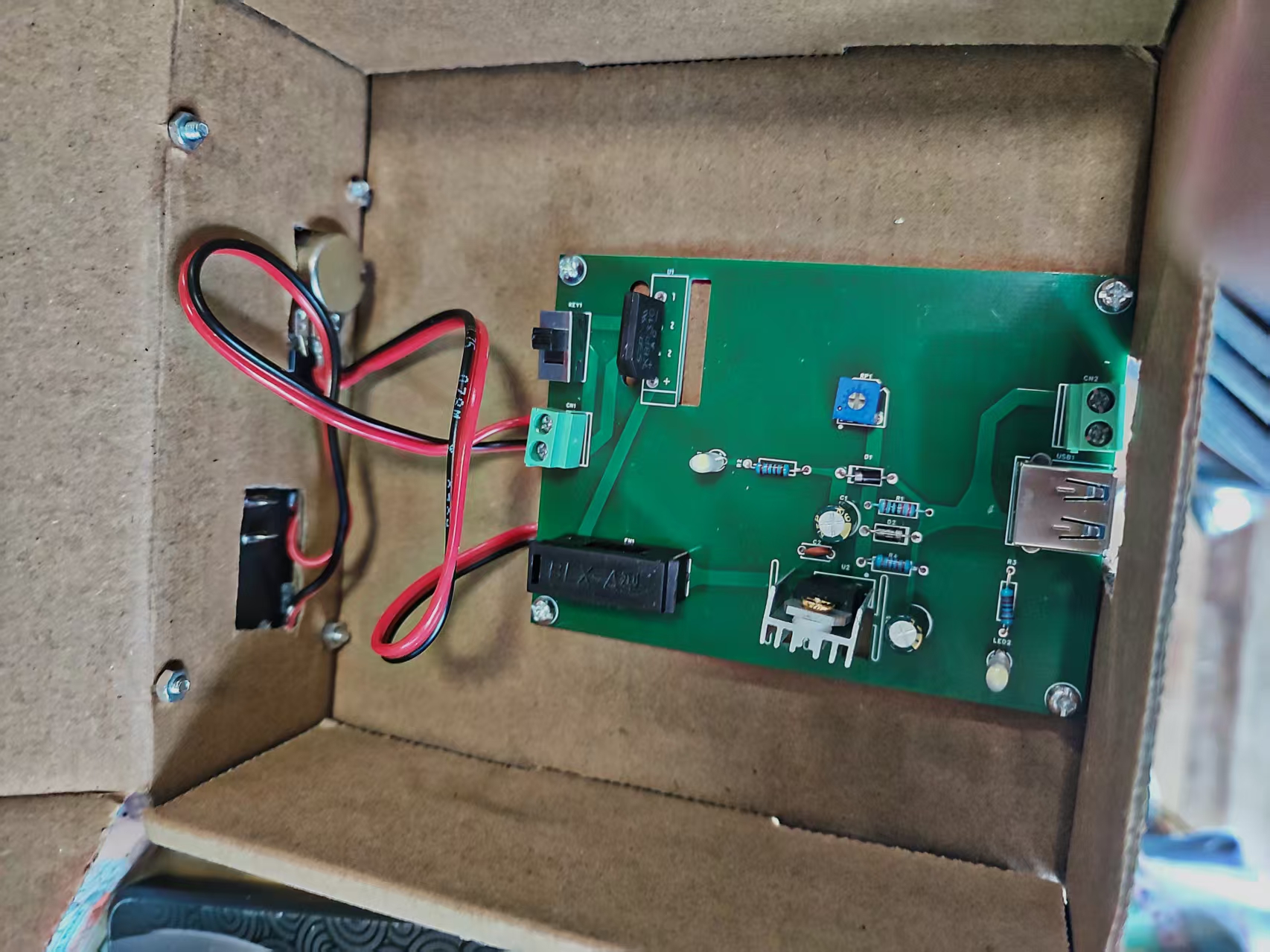

图7:电力工程分院大二学生潘俊青同学潘俊青制作的5A大功率可调电源成品
图8:电力工程分院大二学生潘俊青同学制作的5A大功率可调电源成品内部结构

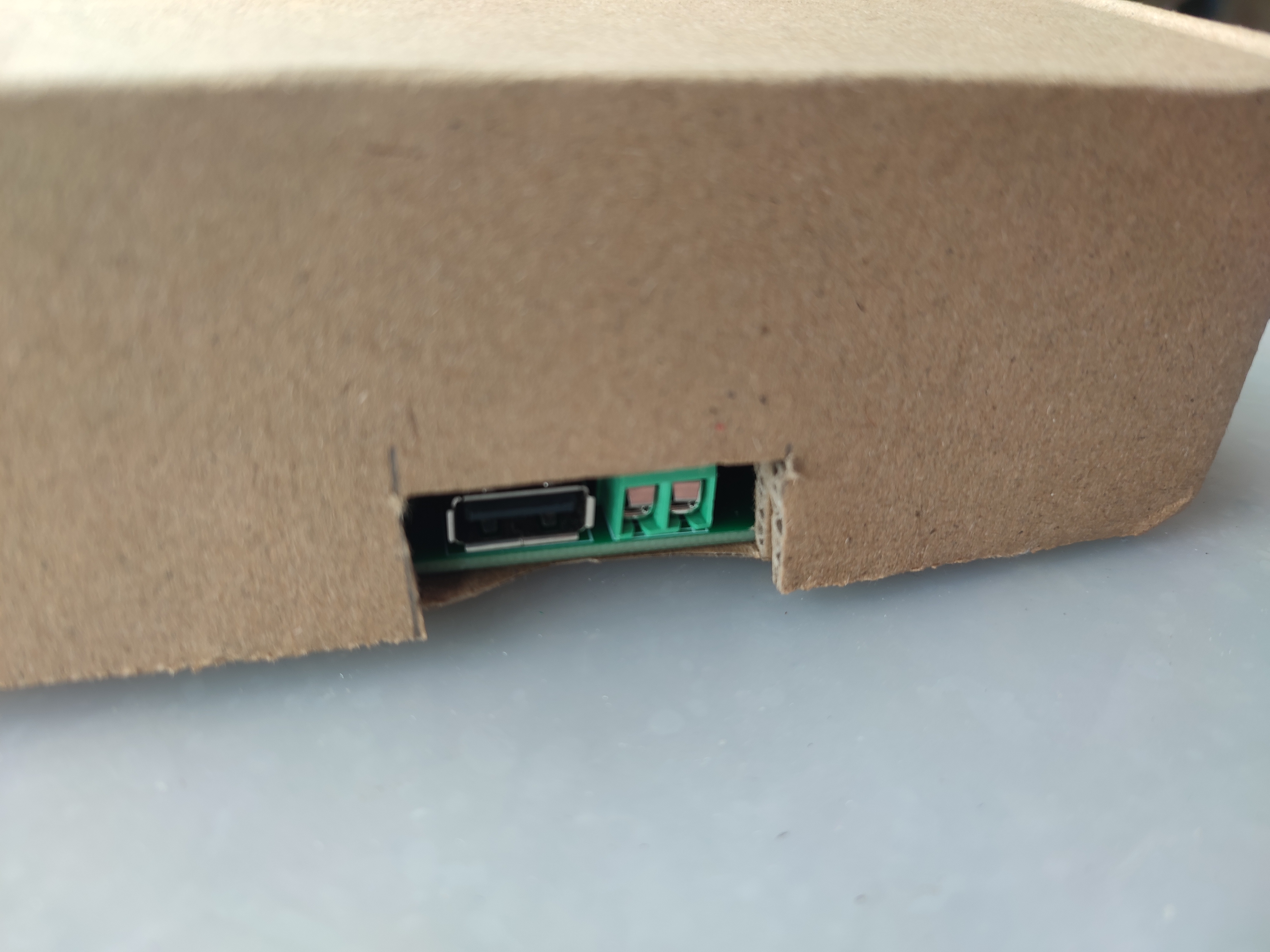

图9:电力工程分院大二学生潘俊青同学制作5A大功率可调电源成品输出部分

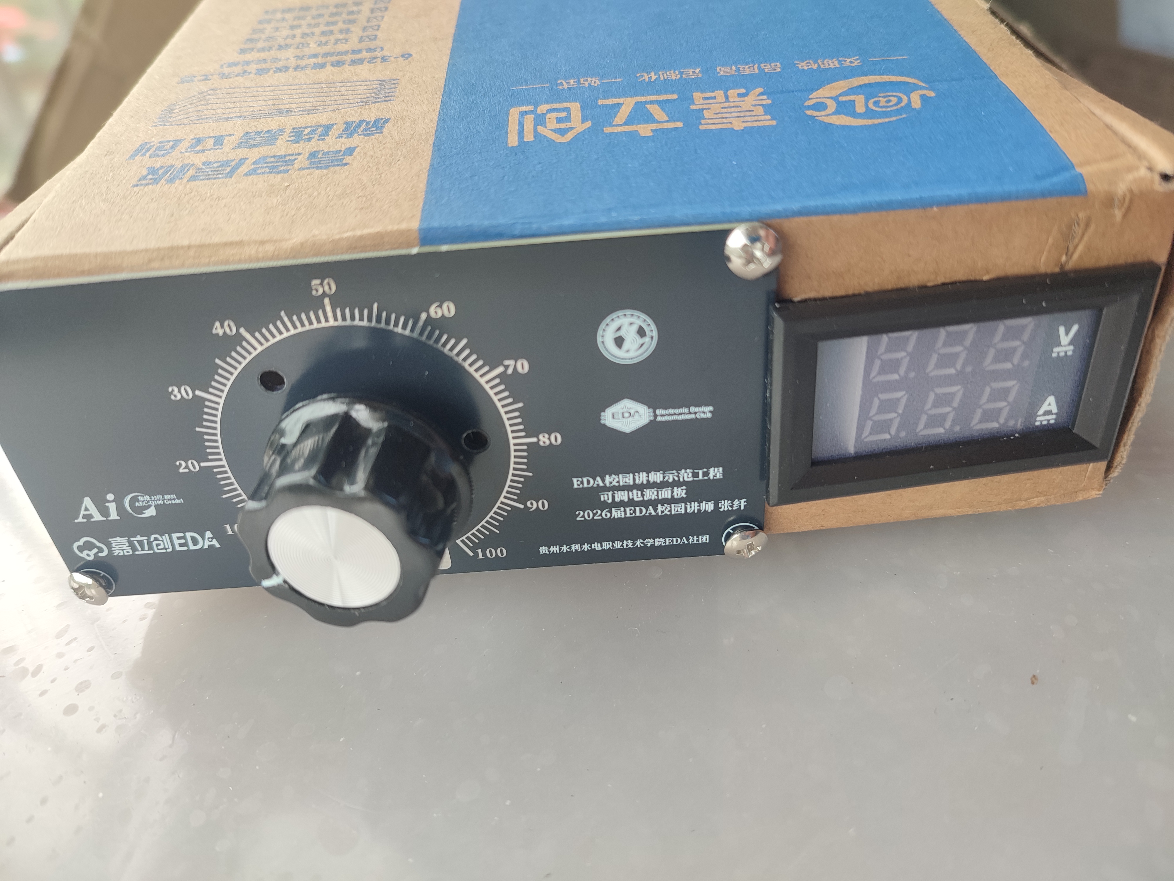

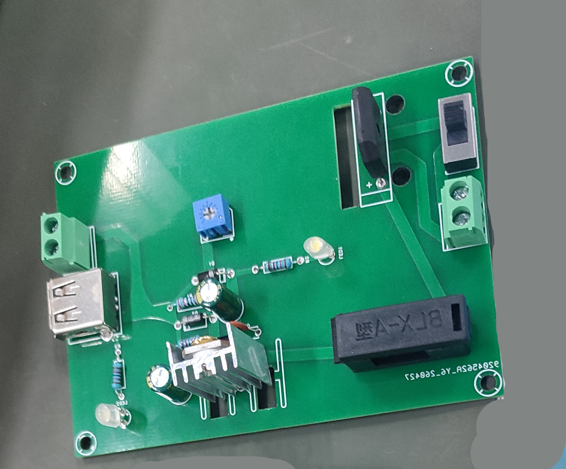

图10:26届嘉立创 EDA 校园讲师张纤制作的5A大功率可调电源成品
图11:26届嘉立创 EDA 校园讲师张纤制作的5A大功率可调电源内部结构

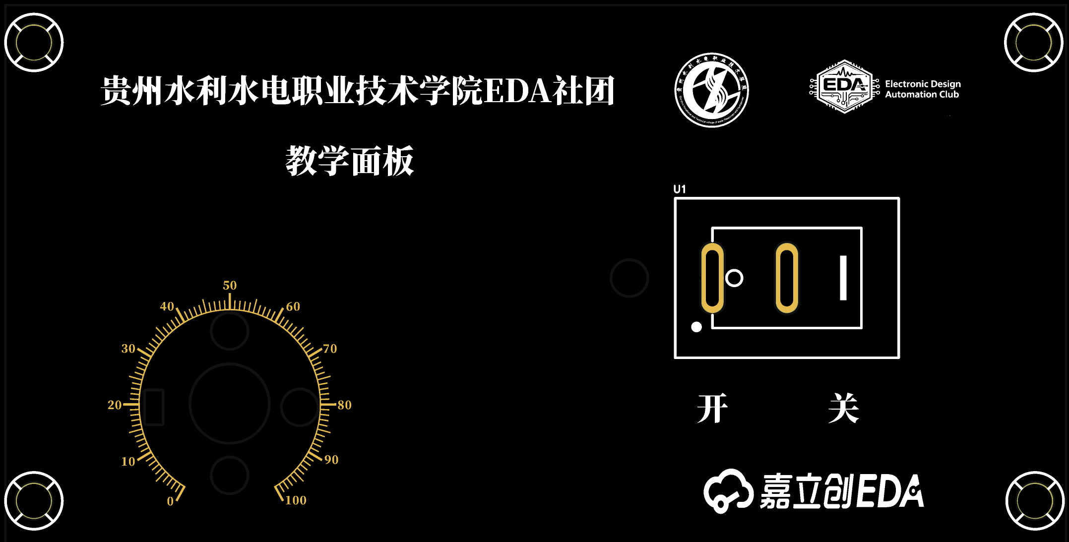

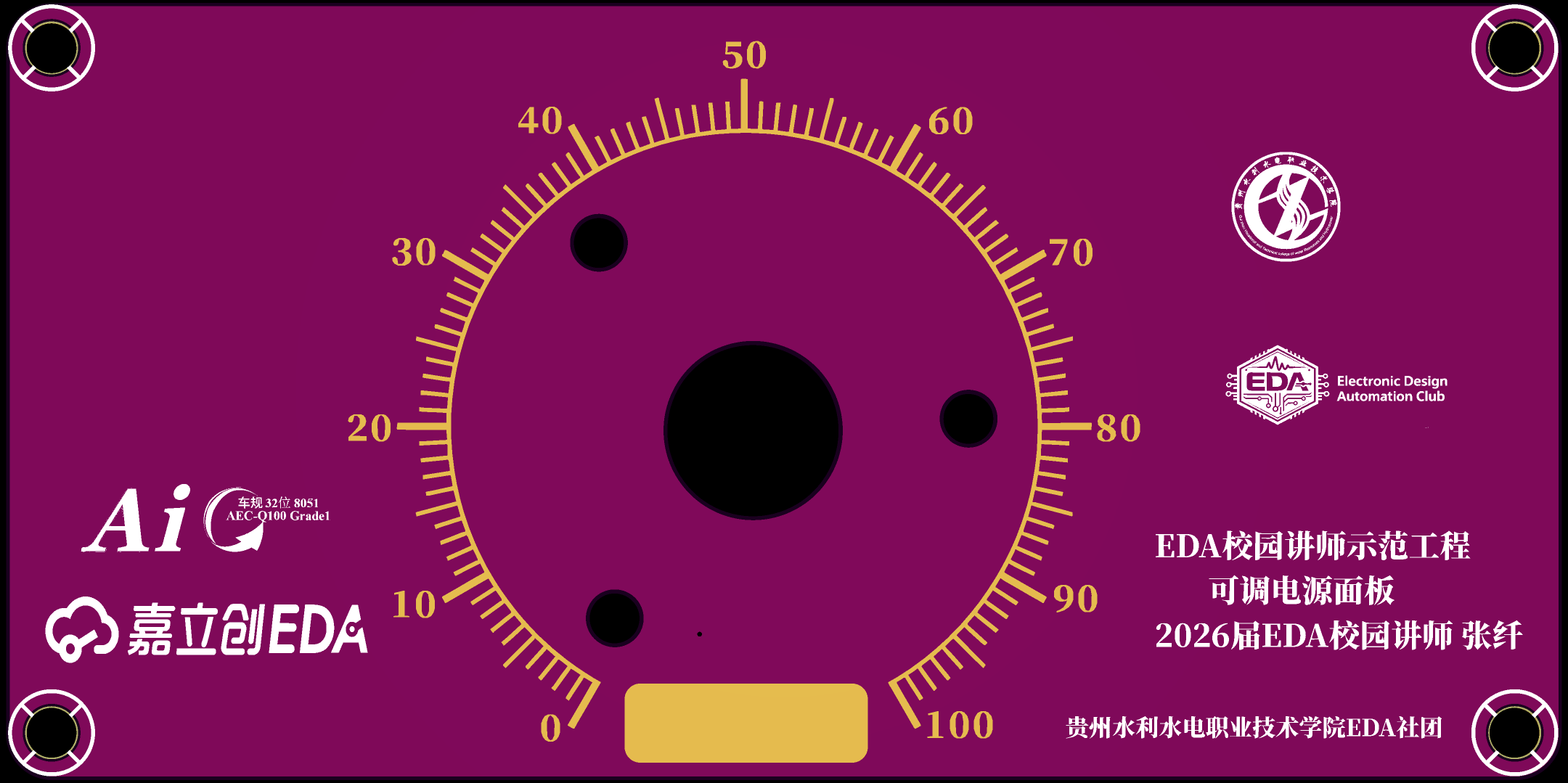

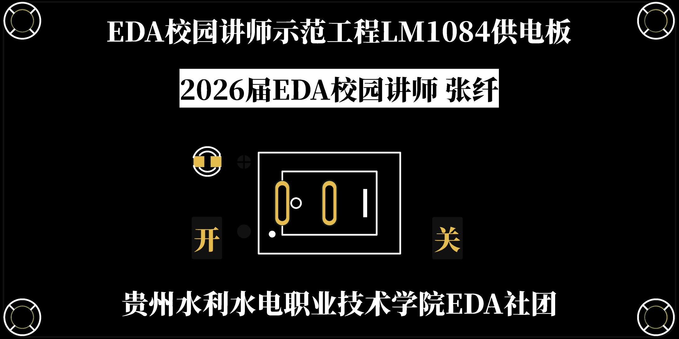

11  部分同学设计5A大功率可调电源面板欣赏
图12:贵州水利水电职业技术学院EDA社团学员制作的5A大功率可调电源面板3D仿真图
图13:26届嘉立创 EDA 校园讲师张纤制作的5A大功率可调电源面板3D仿真图

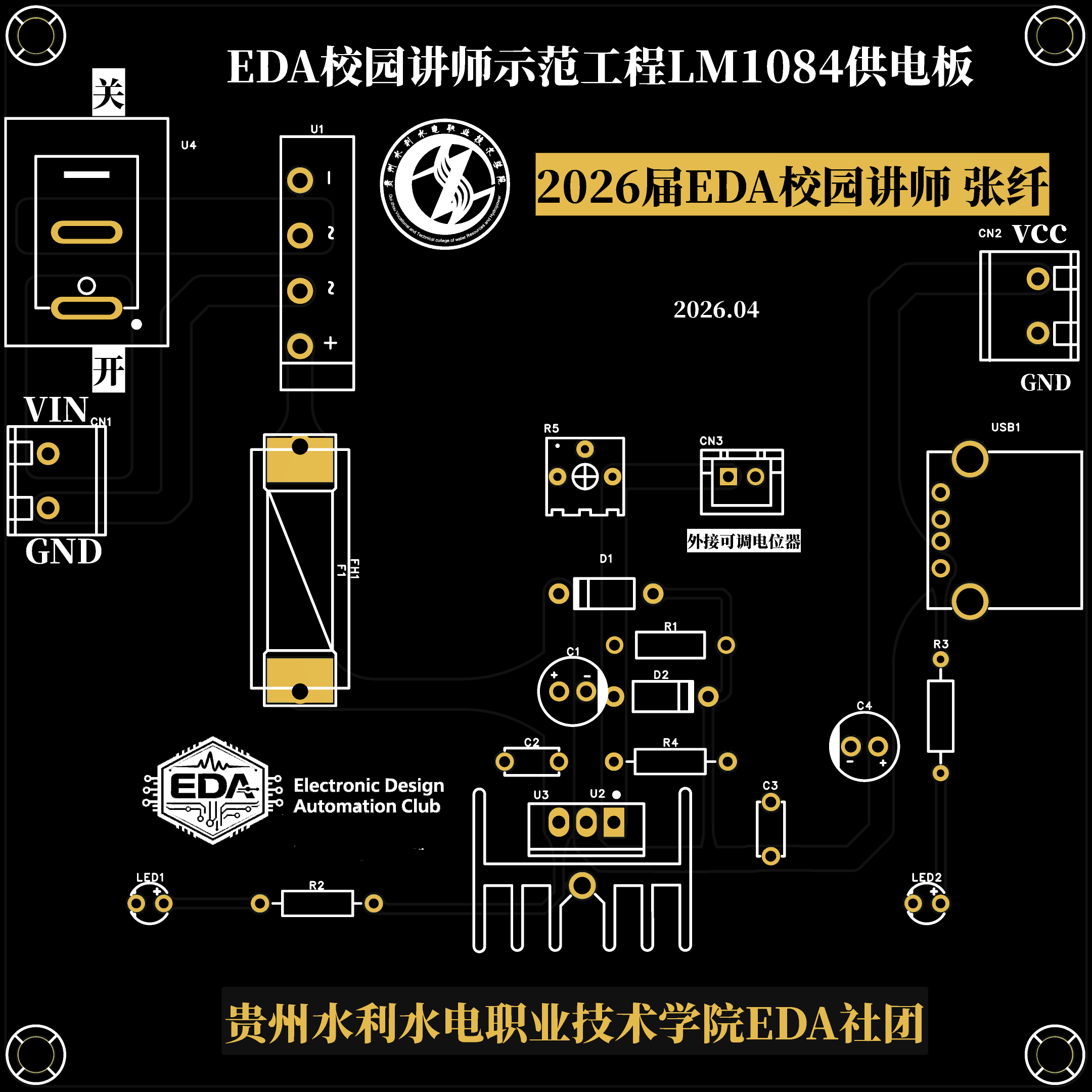

图14:贵州水利水电职业技术学院EDA社团学员制作的5A大功率可调电源面板PCB布线及布局图
图15:26届嘉立创 EDA 校园讲师张纤制作的5A大功率可调电源面板PCB布线及布局图
图16:贵州水利水电职业技术学院EDA社团学员制作的5A大功率可调电源面板2D仿真图
图17:26届嘉立创 EDA 校园讲师张纤制作的5A大功率可调电源开关面板2D仿真图
图13:26届嘉立创 EDA 校园讲师张纤制作的5A大功率可调电源调压面板3D仿真图

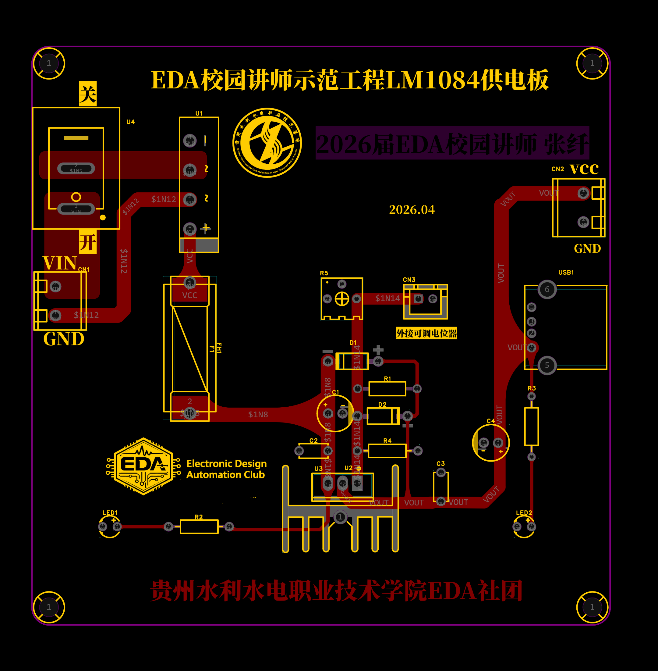

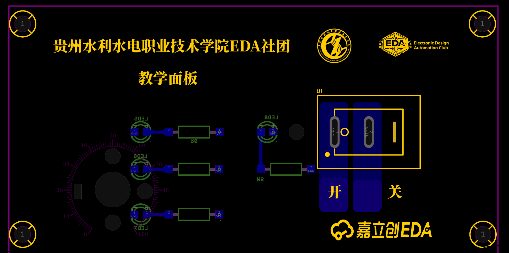

发表于 2026-6-29 15:14:45 | 显示全部楼层
图5右方走线
可调整平行及间距

发表于 2026-6-29 22:05:24 | 显示全部楼层
交流输入整流,5A输出的话,电解电容器过于单薄了,散热片也过于单薄

 楼主| 发表于 2026-7-1 09:44:16 | 显示全部楼层
狂热*** 发表于 2026-6-29 15:14
图5右方走线
可调整平行及间距
感谢提出宝贵意见,图5是我院电力工程分院大二学生潘俊青同学制作的5A大功率可调电源PCB,在制作中,老师鼓励学生独立创新,不要使用老师的教程电路,该同学遵循的是电路之间连线最短原则,虽然不如平行走线美观,但在低频直流电路中也不会形成串扰,已经过实际工作验证(成品见图7、图8、图9),工作稳定,调压正常。

发表于 2026-7-1 09:51:03 | 显示全部楼层
平*** 发表于 2026-7-1 09:44
感谢提出宝贵意见,图5是我院电力工程分院大二学生潘俊青同学制作的5A大功率可调电源PCB,在制作中,老师 ...
平常的经验+应用场合实际

 楼主| 发表于 2026-7-1 09:56:40 | 显示全部楼层
感谢提出宝贵意见,该电路旨在为STC单片机的后续学习设计可以满足1.2~24V电压的可调直流电源,可以满足STC单片机各种负载的电源要求,后续的学习中,只是为三级管控制、MOS管控制,达林顿芯片控制,以及三级管驱动继电器、MOS管驱动继电器,达林顿芯片驱动继电器提供演示电压,并没有实际5A的大功率电流负载。使用5安芯片,一是让同学掌握大功率器件的EDA设计;二是为在实验的电路中提供冗余的电流储备,因为继电器是感性负载,继电器吸合瞬间的电流还是很大的,因为不是长时间在大电流状态下工作,散热片能满足电路的设计要求,三是加桥形整流的目的有两个,一个是让学生适应不同的电源环境,另一个是防止学生初学期间接错正负电源出现事故。

 楼主| 发表于 2026-7-1 10:09:37 | 显示全部楼层
狂热*** 发表于 2026-7-1 09:51
平常的经验+应用场合实际
我赞成你的观点,既然是学生,第一要有容错的空间,第二要给他学习提高的时间,我会把您的宝贵建议转给他,让他理解后继续提高。
