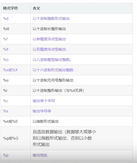

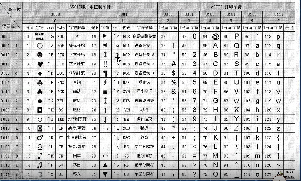

总结
一、C语言printf函数的实现
主函数添加程序:
if(DeviceState != DEVSTATE_CONFIGURED)
continue;
if (bUsbOutReady)
usb_OUT_done(); //接收应答
常规用法:
printf(“Hello World!”);
printf(“室内温度:%.2f\r\n”,11.2);
显示类型及格式字符:以百分号开头,用一位或者两位字母表示,常用的有%d,%f等
转义字符:常用的有/r/n(回车)
ASCII字符表:
