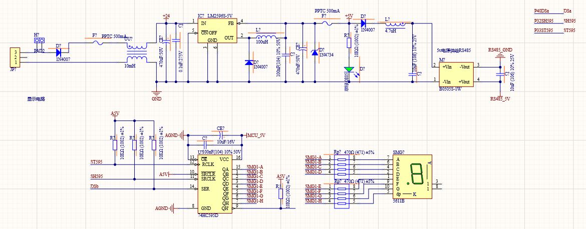

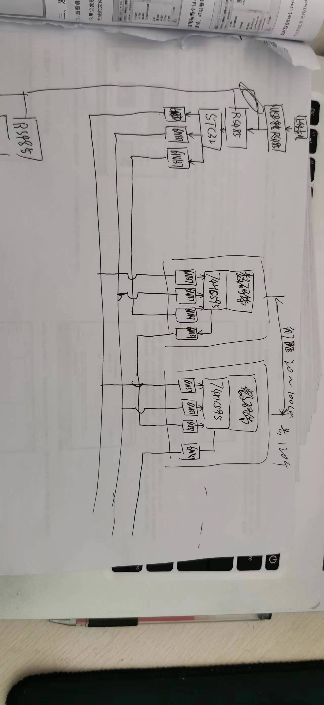

有个项目,需要使用单片机驱动120个74HC595数码管,每个数码管间距20cm(后续有50cm,100cm的),直接级联120个74HC595,每个74hc595和数码管,24V转5V电压组成一个模块,然后单片机与74hc595直接连线通信,能否稳定通信。
第二个方案是,使用6n137高速光耦作为信号放大元件,提高抗干扰能力,单片机发送的ttl信号转换为24v大电压信号,然后74hc595模块接收端也有6n137高速光耦将接收的大电压信号转换为ttl信号,然后给74HC595,最后驱动数码管显示。这个方案是否影响数码管的刷新速率。
想请教一下各位老师,这个两个方案哪个最合适。
或者每个模块通过上拉来解决驱动力问题
或者每个模块通过上拉来解决驱动力问题

你先查下你选择的厂家的74HC595的数据手册,他的输入管脚是不是高阻输入,他的与下一级74HC595级连的输出管脚是不是强推挽输出
====这部分请贴出你选择的厂家的 74HC595的数据手册的文字部分证明,而不是你想向的

楼主可以参考一下LED点阵屏的电路,早期的都是大量的595驱动,一片单元板32*16点,通常就是4片595串联+4片595串联,138译码,多块单元板串联,比如16块串联就是128x64点,128片595了。我最多驱动过256x64的LED点阵,用的是STC8系列的MCU。
每个单元电路,都是用74HV245缓冲后给595。

我是提醒楼主,如果他选择的厂家的74HC595的输入是高阻,输出是强推挽,那就任意串了
====请楼主看懂我讲的重点

谢谢拉。再次看了74hc595手册,下单做了5个样板,直接串联测试一下。实践出真知。
1,看他的描述;2,直接问厂家的技术论坛  详情 回复 发表于 2023-5-29 20:36
