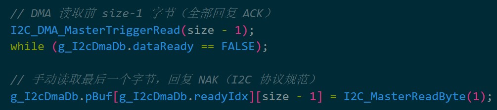

如题:芯片手册没有提到是否会自动发送NAK,
但是按理说有计数器的情况下它应该是能自动发送的,
这样我就不用手动读取最后一字节并发送NAK干预了

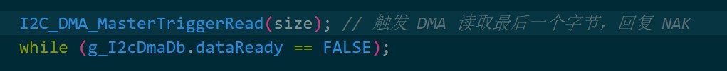

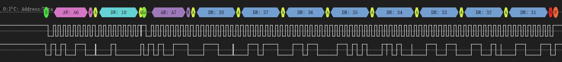

发表于 2026-6-29 14:07:39 | 显示全部楼层
找个芯片测了一下,I2C使用DMA读完数据最后一个字节,是会自动发送NAK
