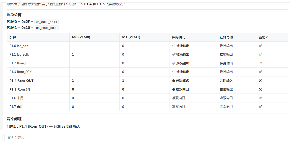

看图
I/O配置    P1M0 = 0x2f; P1M1 = 0x10;
AI助手解释
P1.4是开漏,
P1.5是准双向
这是什么原因呢,解释是错的吧

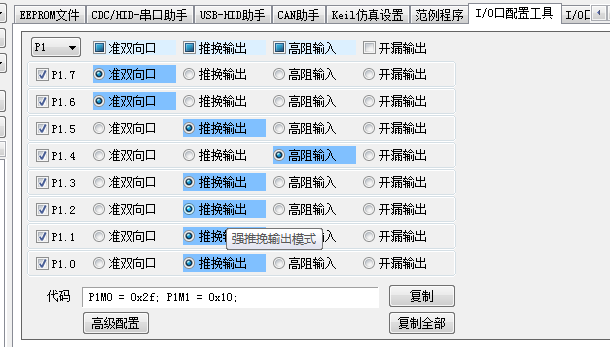

发表于 2026-6-27 16:38:27 | 显示全部楼层
对比手册描述

发表于 2026-6-27 16:45:05 | 显示全部楼层
PxM1 PxM0
00——准双向口
01——推挽输出
10——高阻输入
11——开漏输出

90
1230
1230
 楼主| 发表于 2026-6-27 16:53:23 | 显示全部楼层
狂热*** 发表于 2026-6-27 16:45
PxM1 PxM0
00——准双向口
01——推挽输出
是的,
所以看AI助手的解释不知道怎么来的

发表于 2026-6-27 17:07:15 | 显示全部楼层
Ai_St*** 发表于 2026-6-27 16:53
是的,
所以看AI助手的解释不知道怎么来的
AI输出内容
最后需要测试的
