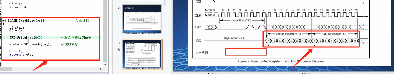

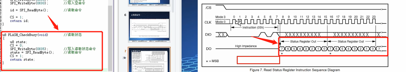

详细学习读取状态忙命令的函数有些疑问,看时序图有两个data,冲哥写的程序返回数据为啥只有一个data?

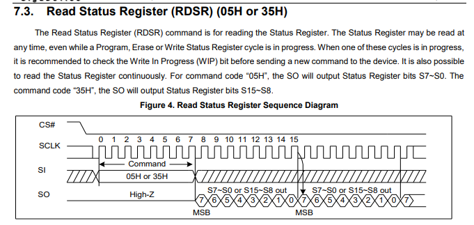

发表于 2023-6-5 10:42:31 | 显示全部楼层
看手册,读状态这个命令返回的状态只有一字节,但是你可以发送完指令后一直读来判断状态是否发生改变
