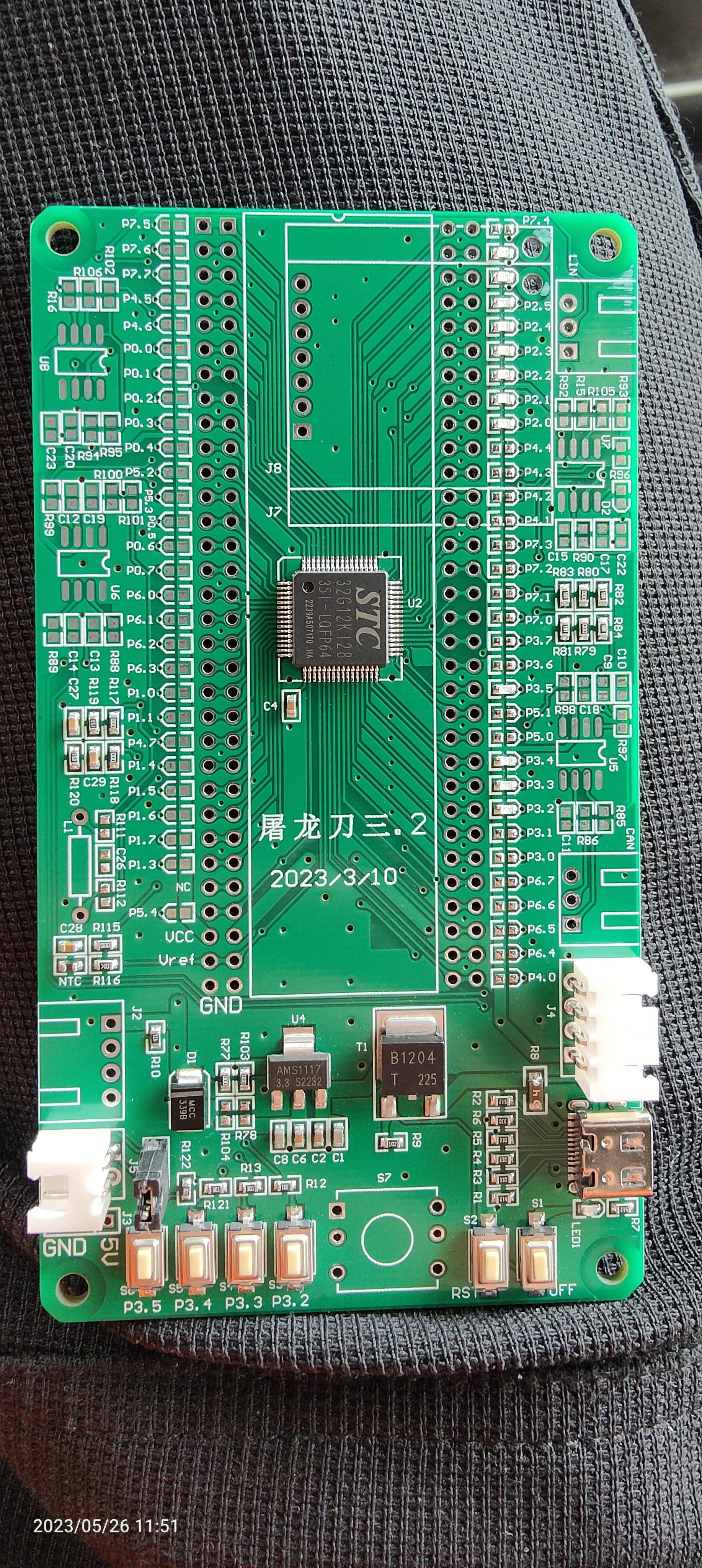

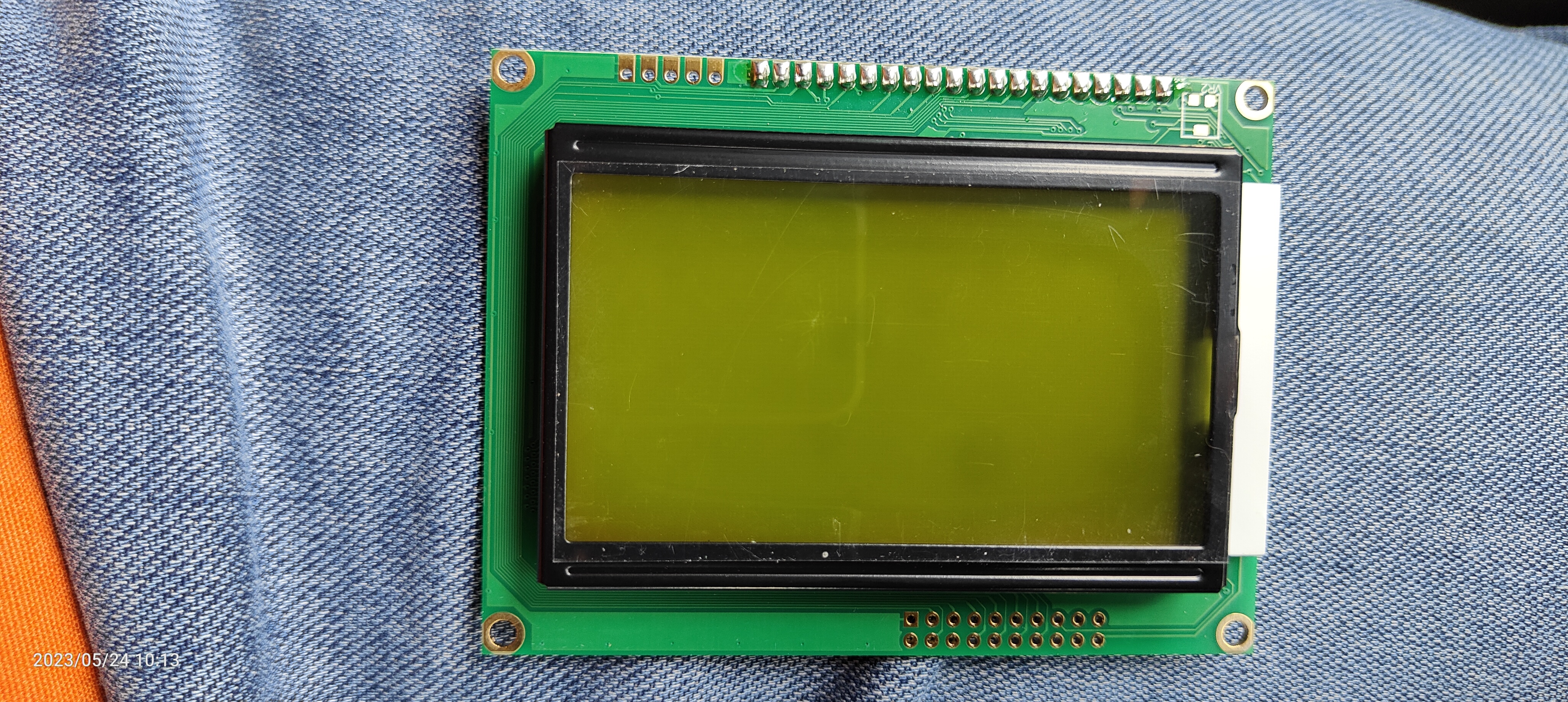

有没有大佬知道,怎样让这块屏幕正常工作,是在屠龙刀上用的,屏幕的规格书我也放下面了,我试了几次,屏幕是亮了,但没显示任何字符,我是新手,还请各位大佬帮帮忙,

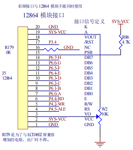

实验箱上有这种屏的接口,屠龙刀板子需要飞线,可以参考实验箱对应接口进行飞线测试:

你这个屏幕是ST7920驱动的。

可调电阻调了吗?出厂默认对比度都很低看不到字
