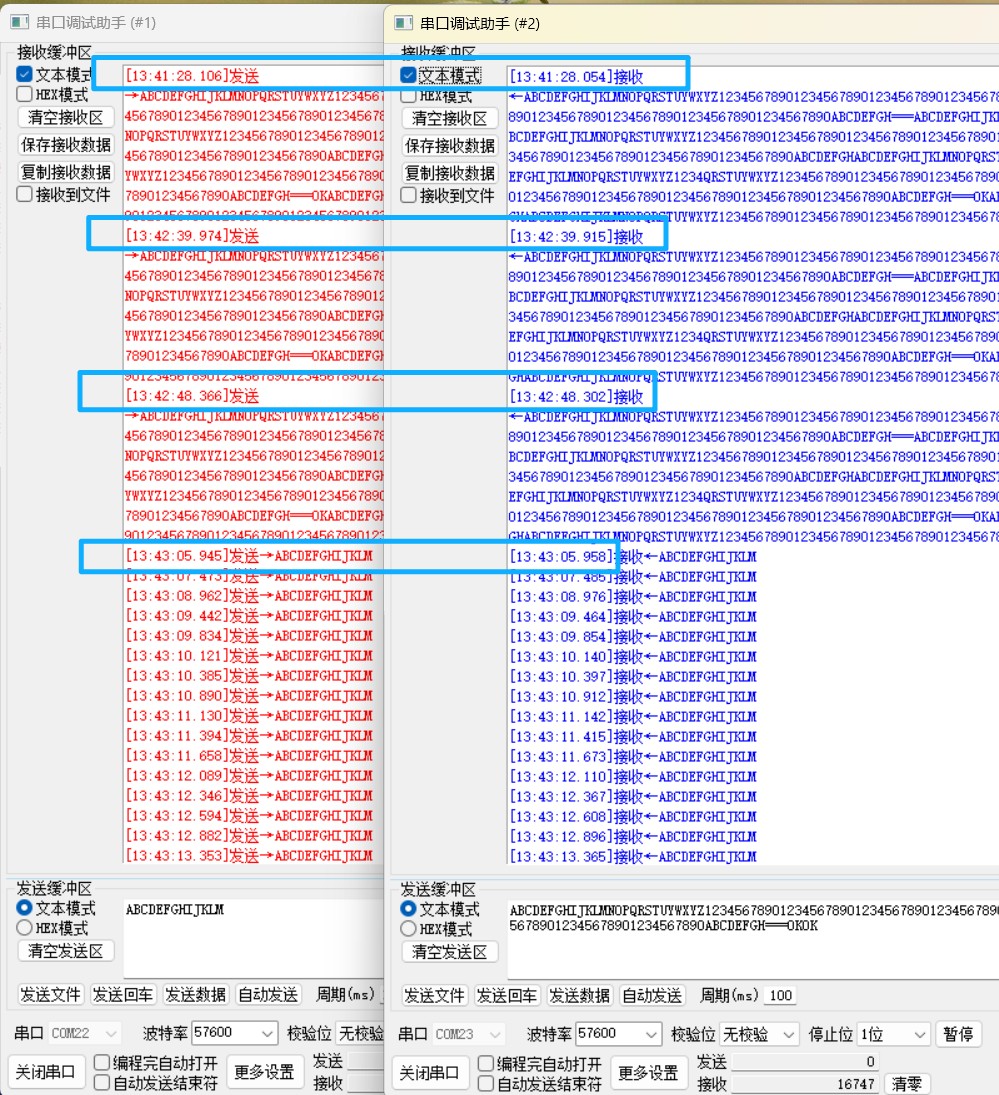

当发送数据大于1k时,开2个串口助手,发现接收的时间戳要比发送的时间戳早,数据量小的时候正常

我原本是看一下接收时间和发送时间直接的时间差的,

要看时间差最好还是用示波器。
电脑上看,简单的说,USB数据打包就存在延时,可能收到多个字节后软件才知道这个事。

发表于 2026-6-26 16:00:04 | 显示全部楼层
PC端非实时

我之前算过。好像是把所有数据发送完了,才记发送时间。接收的话,接收到第1个数据就记接收时间。

发表于 2026-6-27 21:52:03 | 显示全部楼层
青穗*** 发表于 2026-6-26 16:25
我之前算过。好像是把所有数据发送完了,才记发送时间。接收的话,接收到第1个数据就记接收时间。 ...
用示波器几乎实时记录
PC端误差难把握
