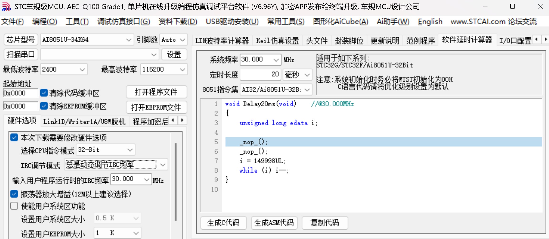

所以,我把工程导入vs code,提示是 两个i下面都有红色波浪号。怀疑会不会计算器当时针对C51设计,我现在用的是AI8051U,C251会不会有问题
  1. // 延时 20ms (用于主机发送起始信号)
  2. void Delay20ms(void)                //@30.000MHz
  3. {
  4.     unsigned long edata i;
  5.     _nop_();
  6.     _nop_();
  7.     i = 149998UL;
  8.     while (i) i--;
  9. }
问,针对用的是AI8051U,C251,软件延时代码正确的表达是什么样子的?

 楼主| 发表于 2026-6-26 19:35:25 | 显示全部楼层
Ayb_*** 发表于 2026-6-26 10:47
void _nop_(void);
感谢层主回复,也感谢姚工第一个回复
其实,在工程多文件的相关一个.h中我早已声明,我后来做了在c251中删除其他只留下延时这部分,编译完全通过,我认为不是延时代码原因
而keil中编译报错,提示信息不足以排查错误,这才是老大难问题,大家有什么这方面经验分享吗?
