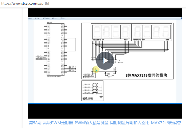

发表于 2023-5-28 17:51:52 | 显示全部楼层
这个PWM是超级大模块,你把布长老的视频的PWM部分全部看下,绝对精华
我们数据手册对应的章节也要看,这是源头
深圳国芯人工智能有限公司-教学视频_屠龙刀 (stcai.com)

发表于 2023-5-29 15:12:53 | 显示全部楼层
使用PWM同时测量周期和占空比,知道周期就可以计算频率了。
手册有例子,学习板、核心板有例子。
STC公司早已前瞻性的考虑了这些应用,都有例子。
