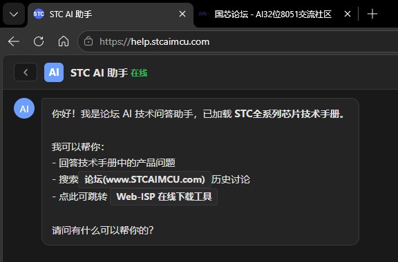

发表于 2026-6-25 13:48:21 | 显示全部楼层 |阅读模式
我用了Edge和Chrome浏览器,打开页面一直显示连接中,刷新也没有用。浏览器要怎样设置呢?我没改过设置,都用默认的

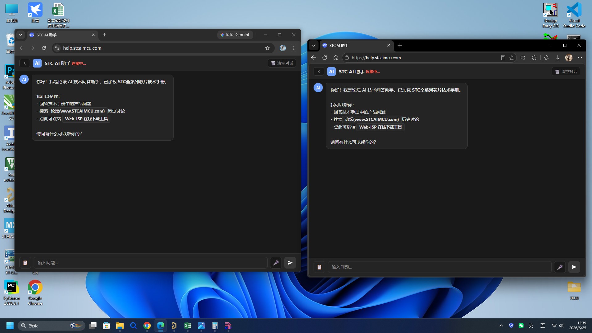

发表于 2026-6-25 14:11:00 | 显示全部楼层
这边两种浏览器可以
默认的设置
网络上有没有什么设置

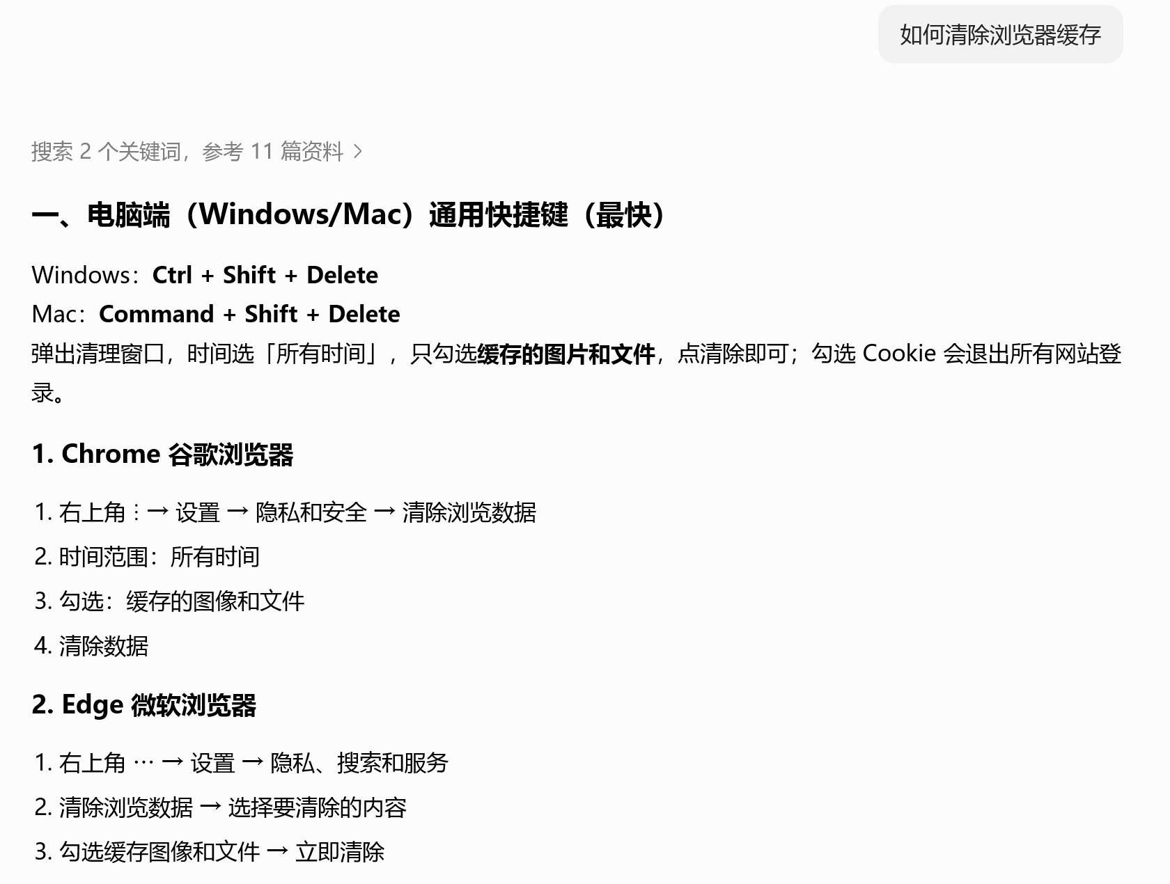

发表于 2026-6-25 15:59:10 | 显示全部楼层
清除浏览器缓存试试
