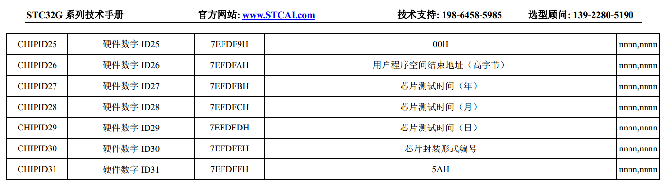

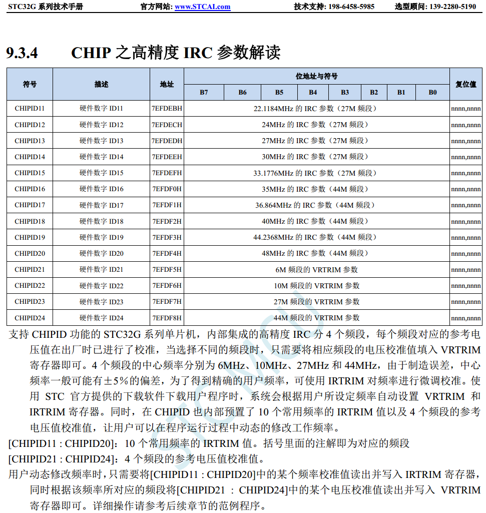

动态修改内部给CPU使用的高速IRC时钟,运行用户程序时
STC32G 系列单片机内部的只读特殊功能寄存器 CHIPID 中保存有与芯片相关的一些特殊参数,包括:
全球唯一 ID 号、
32K 掉电唤醒定时器的频率、
内部 1.19V 参考信号源值以及
高速IRC 参数
STC8H 系列部分单片机内部的只读特殊功能寄存器CHIPID 中保存有
与芯片相关的一些特殊参数,包括:
全球唯一 ID 号、
32K 掉电唤醒定时器的频率、
内部 1.19V 参考信号源值以及
高速IRC 参数
