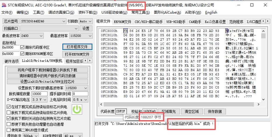

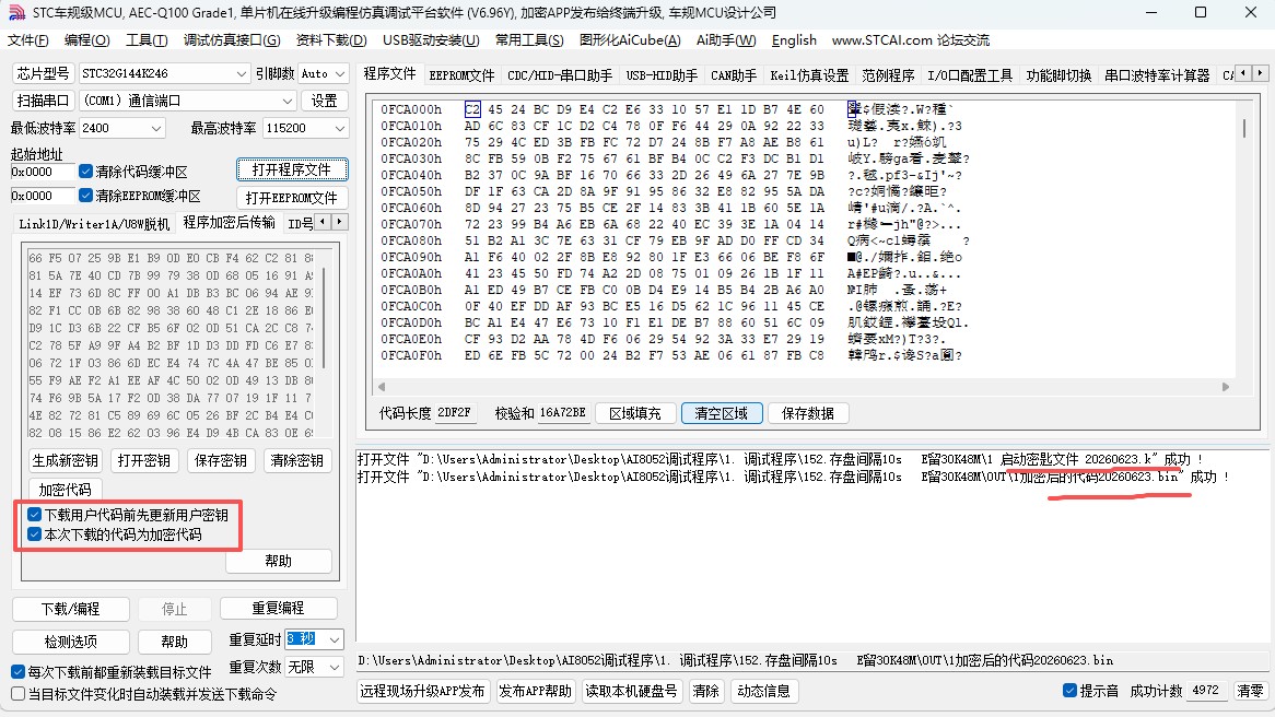

     单片机:STC32G144K246
     程序大小:130K左右     程序加密后生成bin文件。   这个bin文件无法导入 STC-ISP 软件,应该怎么解决呢?   (程序加密功能,之前STC8H系列,AI8051系列 都大量使用过,以前没有发现过该情况。 )
  STC-ISP 版本:AiCube-ISP-v6.96X
    STC-ISP 版本:AiCube-ISP-v6.96O
     这个版本还要奇怪一点,当加载加密后的bin文件后,软件停顿 3s后自动退出了。尝试多次都是这样。

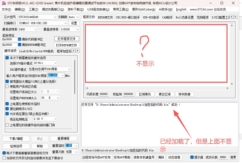

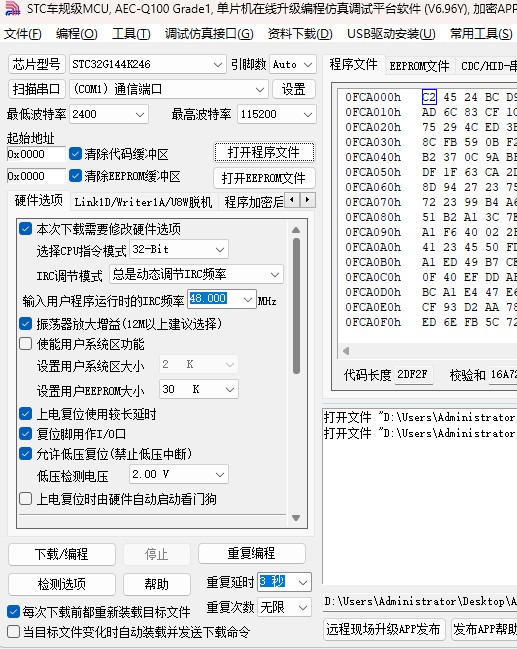

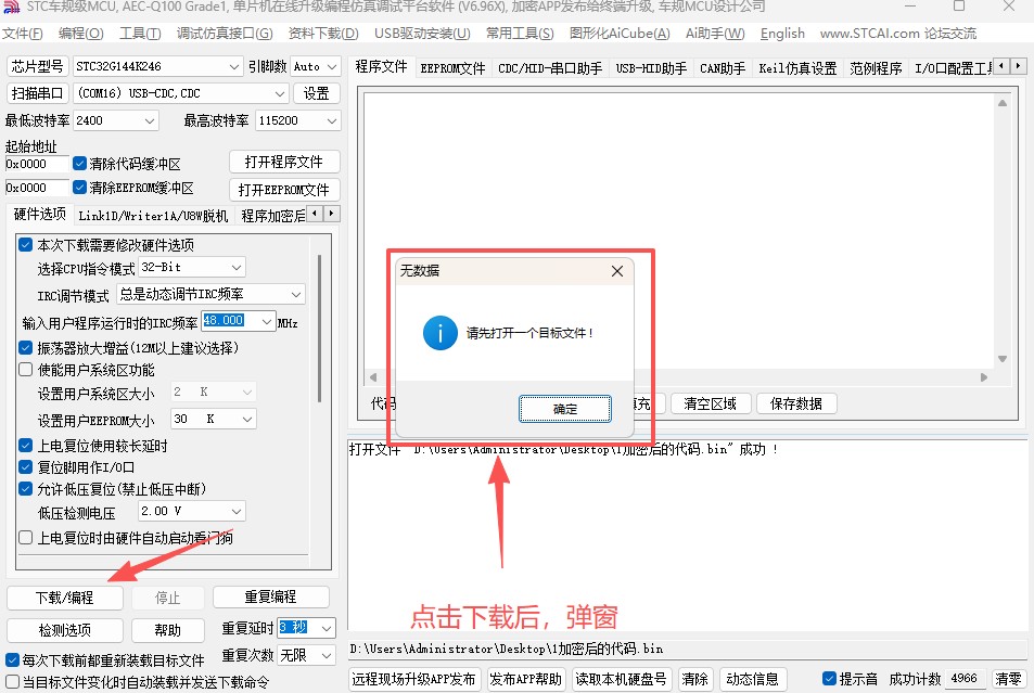

新版(ISP_V6.96Y) 测试可以加载bin文件了。
但是加密后下载就异常, 程序不加密的hex是能够正常运行。
我怀疑是之前的ISP和新版的算法不一样,我又用新版的软件,重新生成密匙K, 然后重新加载原始代码 转为加密后的bin文件。  然后 同时更新密匙K和加载 加密后的代码bin文件 进去,程序下载后无法正常运行。  视乎加密后的程序 并没有经过K文件 还原恢复到 原始代码。

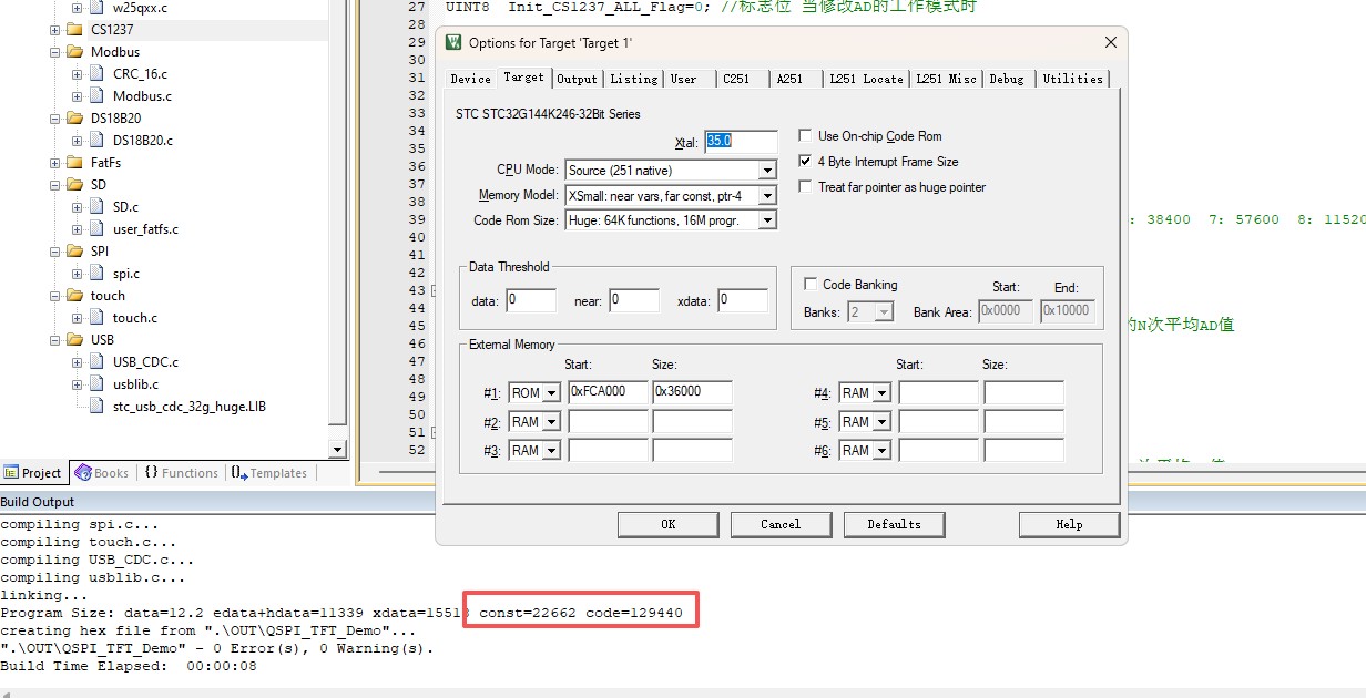

我原始程序比较大, 大于128K, 另外还预留30K做eeprom,以下是我的配置。    是否超过一定容量后就会出现无法还原的情况。

     我们项目已预留 30KB EEPROM 用于变量永久存储,若将 EEPROM 配置为 246,明显不符合设计逻辑。
     此外工程 ROM 起始地址是基于 EEPROM 空间计算得出,而开启加密功能如果要求 ROM 起始地址固定设为 0XFC2800。
     是否可以理解为:STC32G144K246这颗芯片,只要工程启用 EEPROM 功能,就无法开启加密功能?
全设为EEPROM和加密功能,以及要用30K存储,不冲突。 代码可以加偏移量,用实际程序区之外的空间存储。  详情 回复 发表于 2026-7-6 11:06
