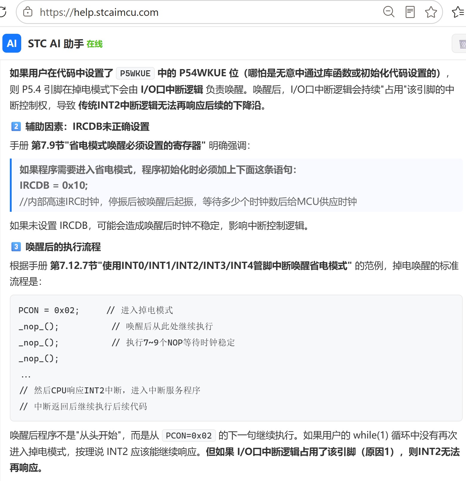

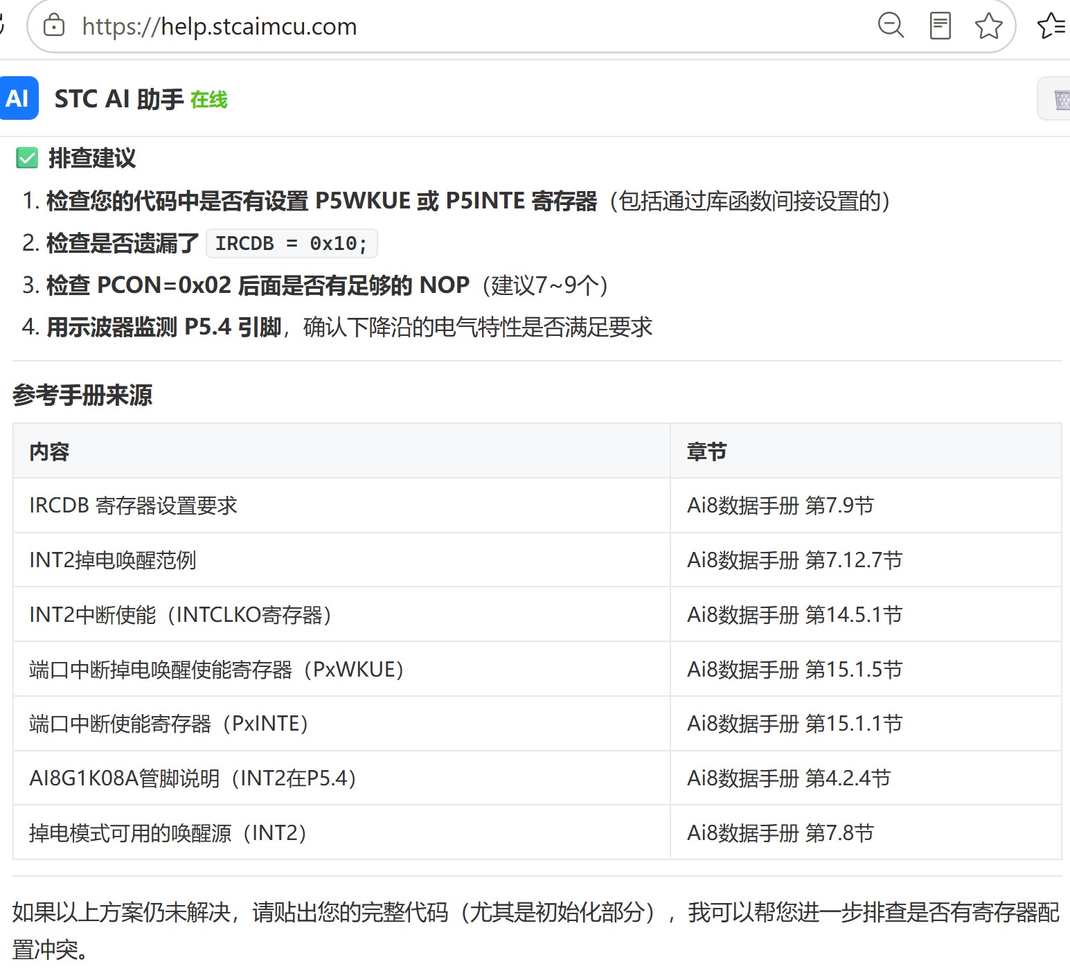

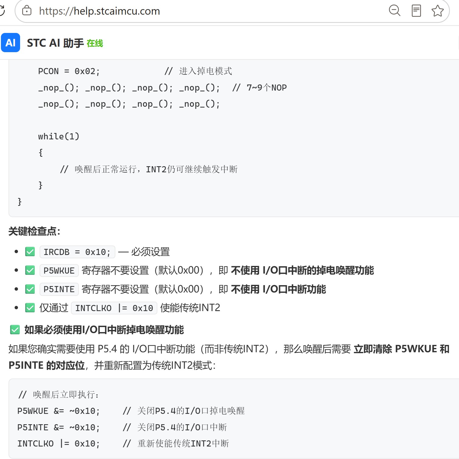

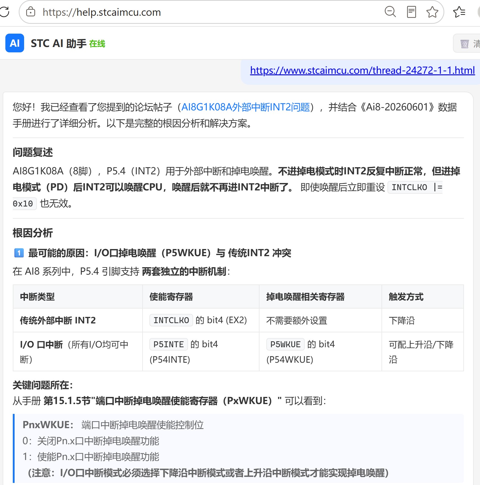

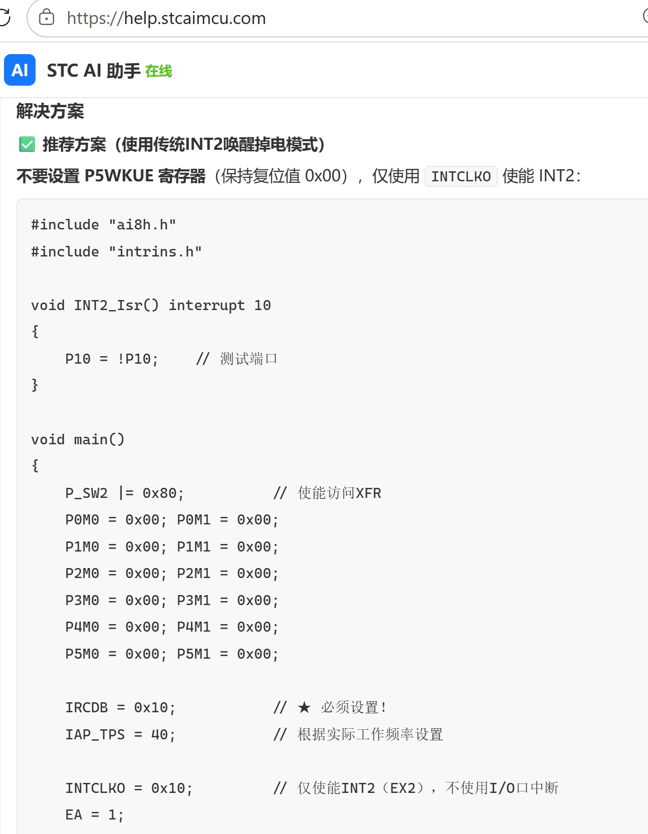

AI8G1K08A-8脚,P54(INT2)用于外部唤醒和外部中断。
单片机不进掉电PD模式,INT2反复多次中断都没问题。
进PD模式后INT2可以唤醒CPU,但是唤醒之后就不再进INT2中断了!
确保INT2中断没关,即使唤醒后立即加上以下代码:
P5M1 = 0xEF;
P5M0 = 0x00;                //P54双向口,其余高阻
INTCLKO |= 0x10;        //使能INT2中断
也没用。反正就是PD模式唤醒之后INT2就不再产生中断了。
请大佬赐教!
