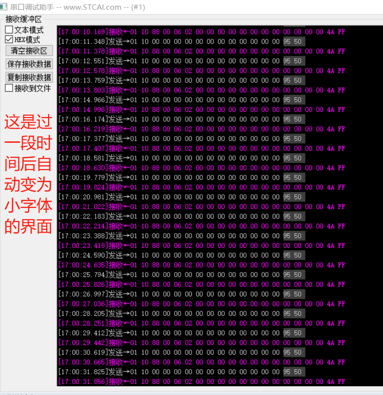

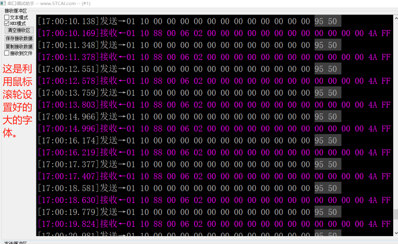

接续上次的问题,今天再次反馈一个问题:STC-ISP串口助手问题反馈2,描述如下:
我在用STC-ISP串口助手监控时,发现明明已经设置好了显示字体的大小,可是过一段时间(约几分钟或十几分钟)后就会自动恢复为默认的小字体显示了。重新利用鼠标滚轮放大字体,过一会仍然会自动恢复为默认的小字体显示。
如下图所示:
这是利用鼠标滚轮设置好的大的字体
这是过一段时间(约几分钟或十几分钟)后就会自动恢复为默认的小字体显示。
字体不能保持设置好的,不知道是啥原因,特此反馈。

哪个版本的 STC-ISP ? 现在最新的是  STC-ISP V6.91Q 版本

发表于 2023-5-27 19:09:17 | 显示全部楼层
问题收到
根据您的描述,已有大致的方向
后续版本会修正
多谢反馈!

 楼主| 发表于 2023-5-27 20:04:43 | 显示全部楼层
是是  STC-ISP V6.91P 版本

 楼主| 发表于 2023-5-27 20:55:34 | 显示全部楼层
刚刚测试,发现STC-ISP V6.91Q 版本也有上述问题。
收到,后续改进  发表于 2023-5-27 21:20
