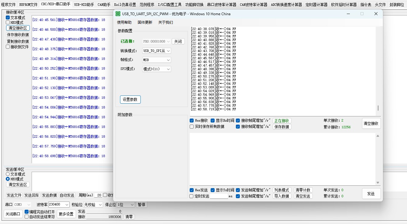

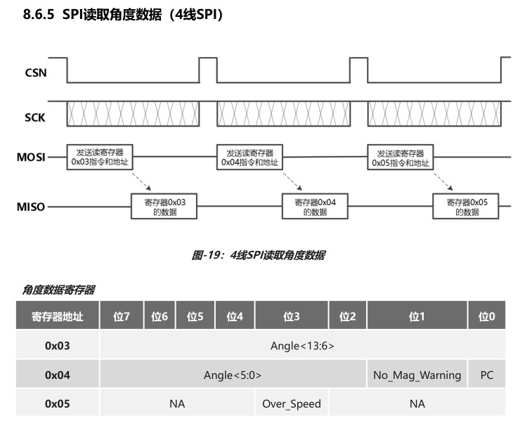

四、测试说明
1、从单片机发送0x84命令,再发送0xff以读取MT6816的0x04寄存器的数据,在没有磁铁的情况下,不应返回0,至少应返回0x02;
2、使用USB转SPI转换器,从电脑工具的窗口中可以看到单片机发出的数据是正确的,单片机也能接收到USP转SPI转换器工具软件返回的数据(默认返回0x12)。
MT6816时序图
MT6816时序图

用软件SPI才能读取数据,硬件SPI怎么弄都不行!现在还不确定数据是否正确,但起码在没有磁铁时,弱磁标识有效了,把磁铁靠上后,弱磁标识无效,证明读取过程应该是正确的!

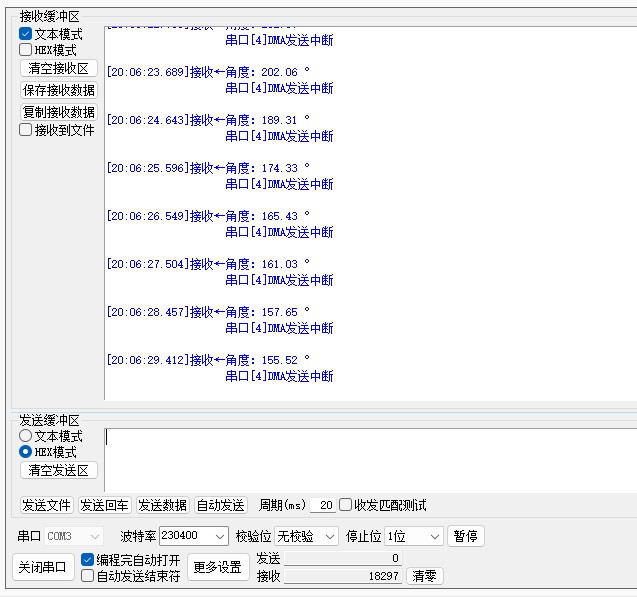

软SPI可以读出数据,然后计算度数,能读一路就能读多路,现在用32G串口输出角度,要段码显示需要做一个7段码查表后显示即可。
角度
角度
