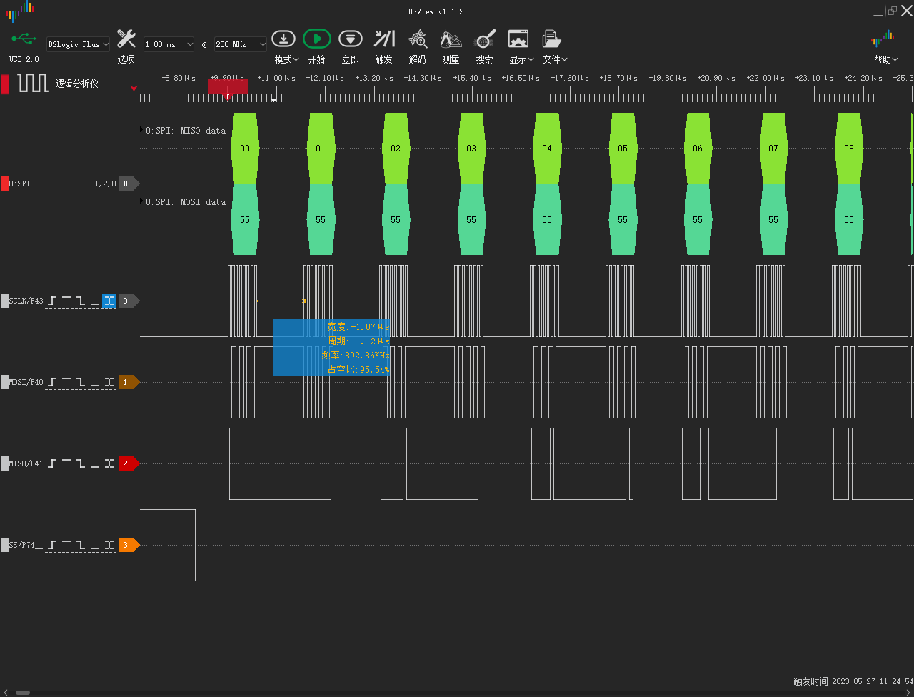

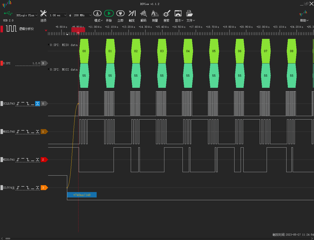

现象:CS和SCLK启动的时间是740ns,每帧数据之间的时间是1.07us。只用SPI不用DMA时间也长。
请教问题:间隔时间不应该这么长吧,效率太低了。是代码问题,还是STC32G硬件问题?   如何修改

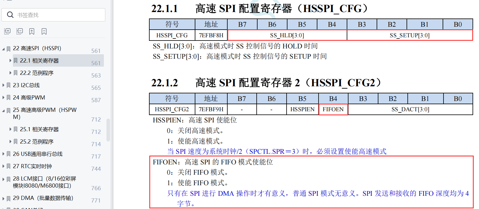

开启高速SPI的FIFO模式使能,并减少高速SPI的HOLD时间与SETUP时间。
这些参数对普通SPI+DAM通信也是有效的。
回复 支持 反对
  • 打卡总天数:139
  • 最近打卡:2025-07-31 21:03:08
1697
1697
发表于 2023-5-31 23:59:36 | 显示全部楼层

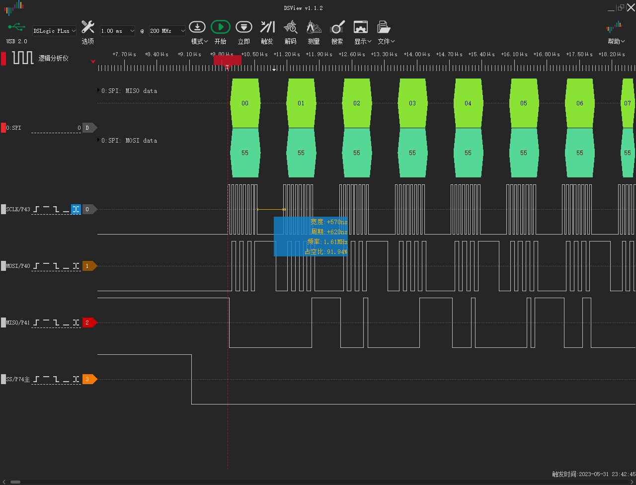

看手册上的HSSPI章节的范例程序,没有使能FIFOEN,所以程序里没写。使能FIFOEN,是有所改善,还是不太理想。SS_HLD和SS_SETUP和SS_DACT参数设成0x33~0x00,是一个结果,最短时间570ns,0x44~0x77是一个结果,900ns,0x88是1.24us
