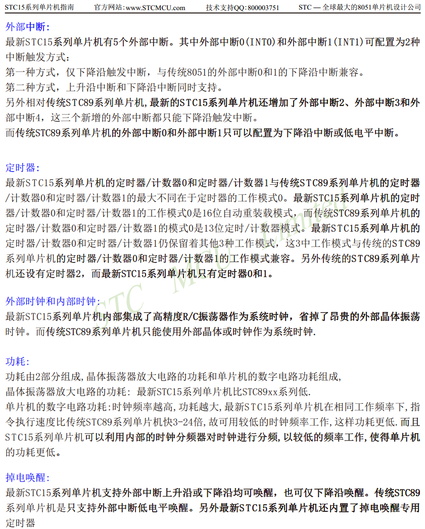

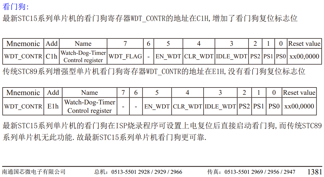

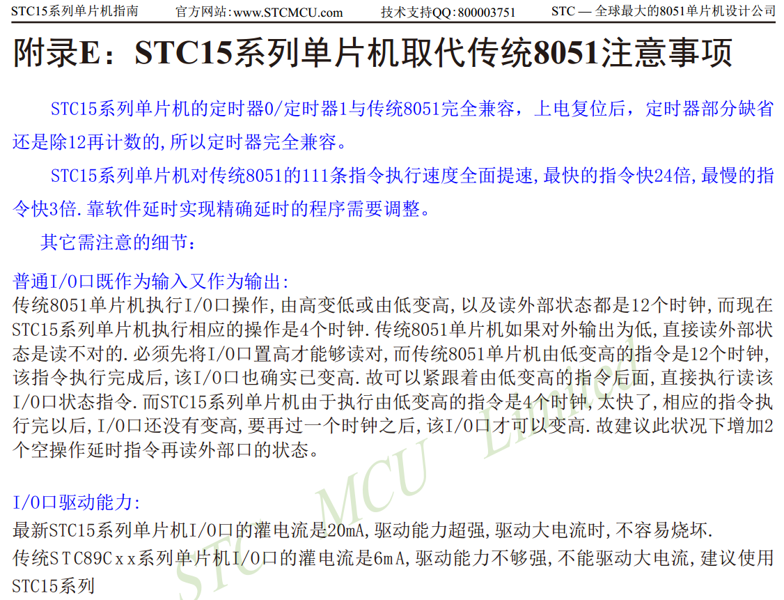

参考 STC89C52RC 移植到 STC15系列注意事项

可以直接从 STC89 直接过渡到 STC8H8K64U,
用STC15的资料,是正好那部分是相通的,有现成的文字可以拷贝
