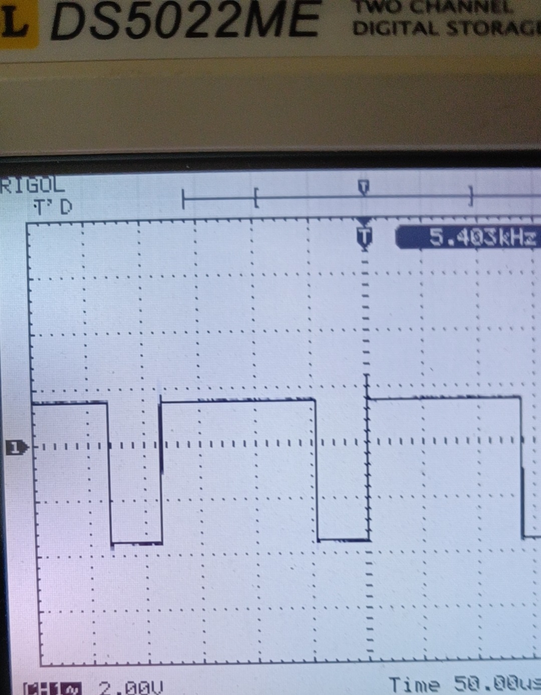

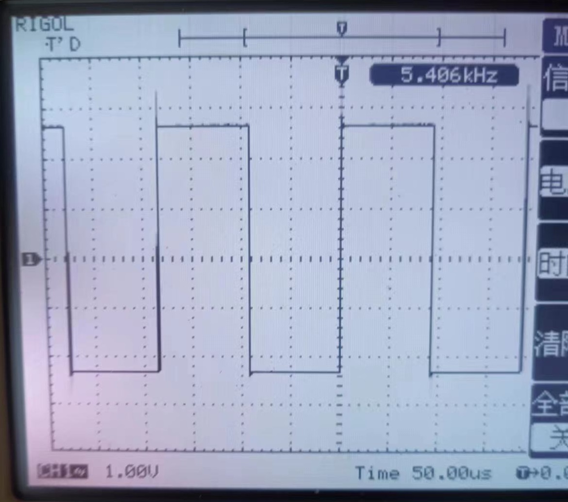

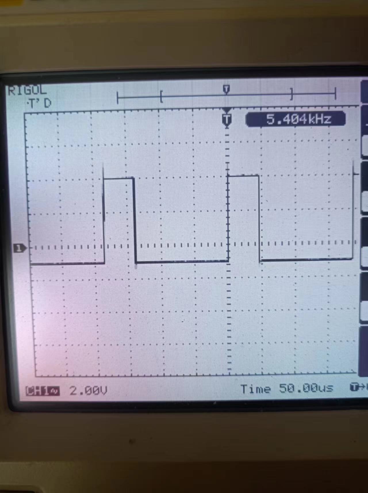

发表于 2023-5-28 08:55:38 | 显示全部楼层
图1 是P1.0P1.1对称,图二三是其它P1口。范例程序上片后,P口输出不是同样的波形?有几人出来问过?这种现象是否设计上的问题?。
P1.0P1.1对称
P1.0P1.1对称
其它P1口
其它P1口
其它P1口
其它P1口
你的程序是输出4路互补PWM,所以整个P1口都有输出,反而是正常的,没有输出才是不正常。 请明确你要什么样的输出,我 改一个给你。  详情 回复 发表于 2023-5-29 15:24

发表于 2023-5-29 15:24:47 | 显示全部楼层
MW*** 发表于 2023-5-28 08:55
图1 是P1.0P1.1对称,图二三是其它P1口。马思克敢于创新就是要证明原来的落后。范例程序上片后,P口输出不 ...
“马思克敢于创新就是要证明原来的落后”
====这是什么意思?
====你的程序是输出4路互补PWM,所以整个P1口都有输出,反而是正常的,没有输出才是不正常。每路PWM的占空比不同,所以波形不同。
