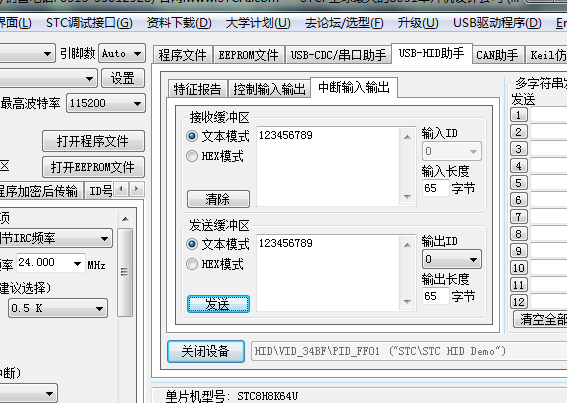

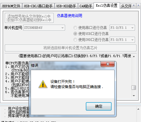

开天斧STC8H8K64U,USB下载正常,USB-HID助手发送接收数据正常。
问题:用usb自带仿真,老是提示错误,可能什么原因?同样连接usb下载程序和usb-hid都正常。头文件和仿真驱动也都看相应位置文件都正常。

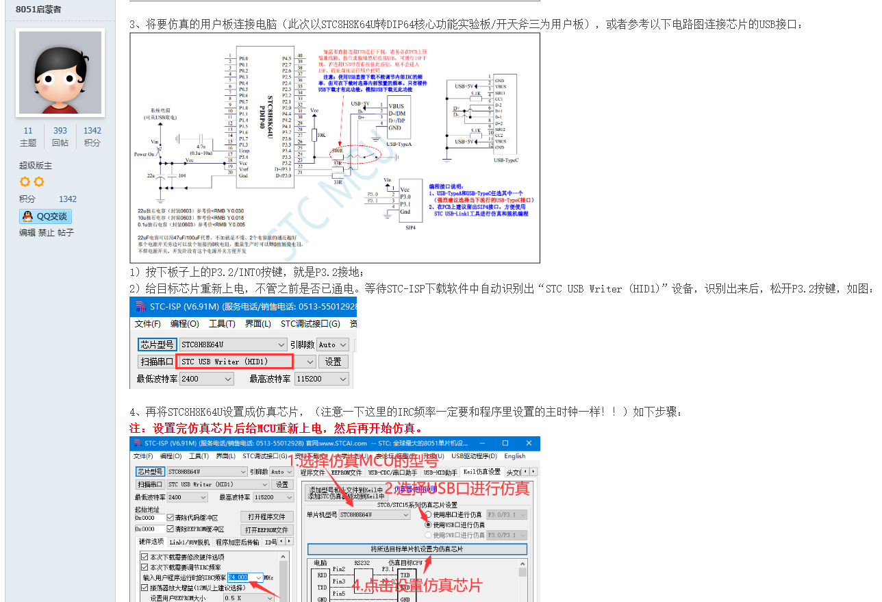

设置仿真芯片跟USB下载的操作步骤是一样的,也需要P3.2接地,再给目标芯片重新上电的过程,即:
参考此贴:STC8H8K64U自带硬件USB直接仿真步骤 -   https://www.stcaimcu.com/forum.p ... &extra=page%3D1

发表于 2023-5-27 13:40:44 | 显示全部楼层
厉害,问题确实没有先p3.2接地,其它好多文档,都没描述仿真也要先接地。问题解决了。

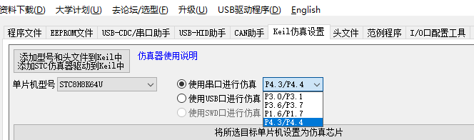

发表于 2023-5-27 15:24:52 | 显示全部楼层
开天斧硬件usb不能仿真板子usb-hid功能程序,需要用usb转串口来仿真usb功能程序,是否这样?
  • 打卡总天数:219
  • 最近打卡:2025-10-26 08:46:48
791
20070
发表于 2023-5-27 16:19:31 | 显示全部楼层
要仿真他的 USB, 就不能利用他的USB直接来仿真其他

发表于 2023-5-28 12:39:14 | 显示全部楼层
用串口仿真usb-hid,有没有好方法,因为usb-hid有个上电枚举,需要上电,这样就没法仿真了
