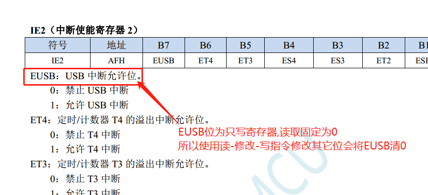

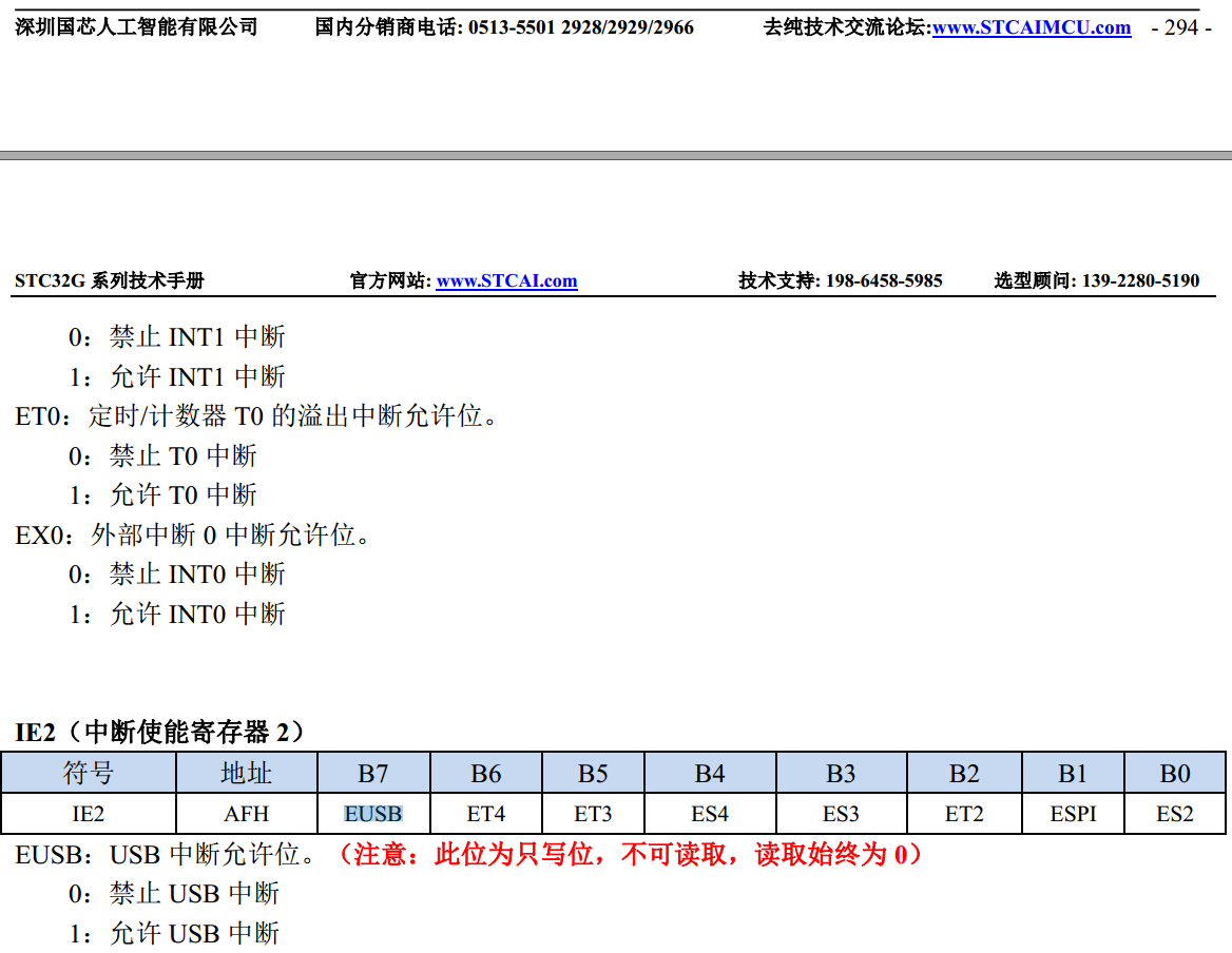

内部查过了,您描述的问题确实存在
STC32G12k128系列的EUSB位为只写寄存器,读取恒为0
所以不能使用读-修改-写指令修改IE2的非EUSB位,否则会将EUSB位清0

您的代码没问题
是我们芯片有上面描述的小遗憾
要么在后面在多设置一次EUSB = 1;
或者使用IE2 = 0xXX;的语句赋值

晓奇兄,不读,只写,先绕过去,后续我们再改
STC8H8K64U无这个问题
STC32G12K128, 先只写,不读,不【读-修改-写】,绕过去
