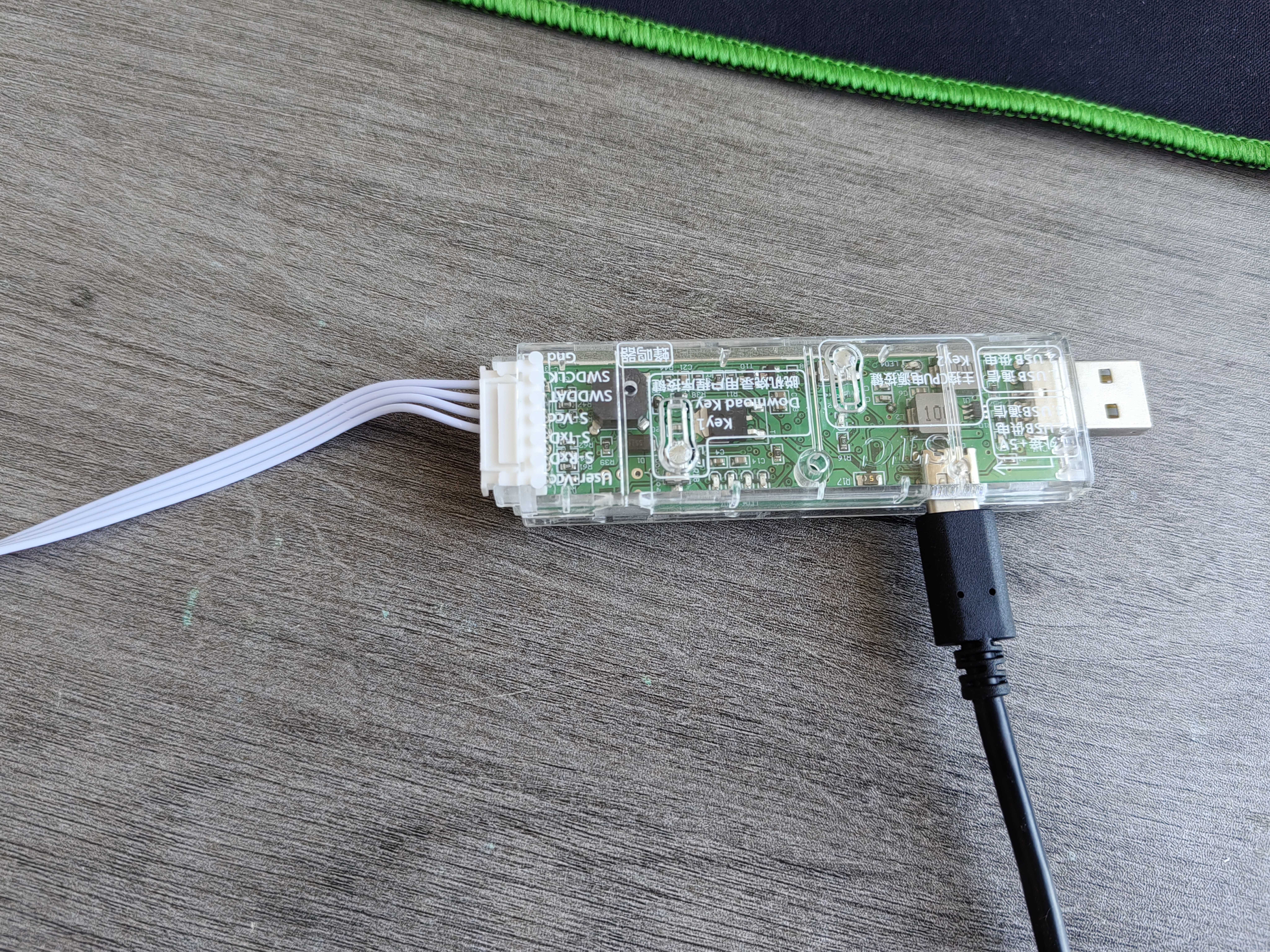

USB Link1D烧录下载器 插入笔记本电脑后不能自动装驱动,如何解决?

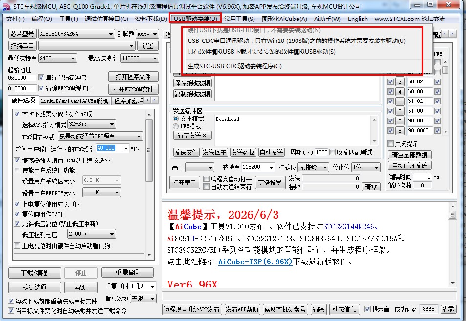

手动安装一下: [attachimg]139871[/attachimg]  详情 回复 发表于 2026-6-11 10:24

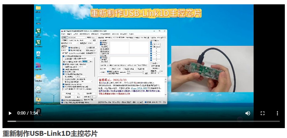

AI*** 发表于 2026-6-11 09:15
重新制作USB-Link1D主控芯片-功能演示-STC单片机教学视频 国芯人工智能技术交流网站 - AI32位8051交流社区
手动安装一下:
默认,烧录走的是 USB-HID转串口一,不需要装驱动  详情 回复 发表于 2026-6-11 11:41

发表于 2026-6-11 11:41:59 | 显示全部楼层
梁*** 发表于 2026-6-11 10:24
手动安装一下:
