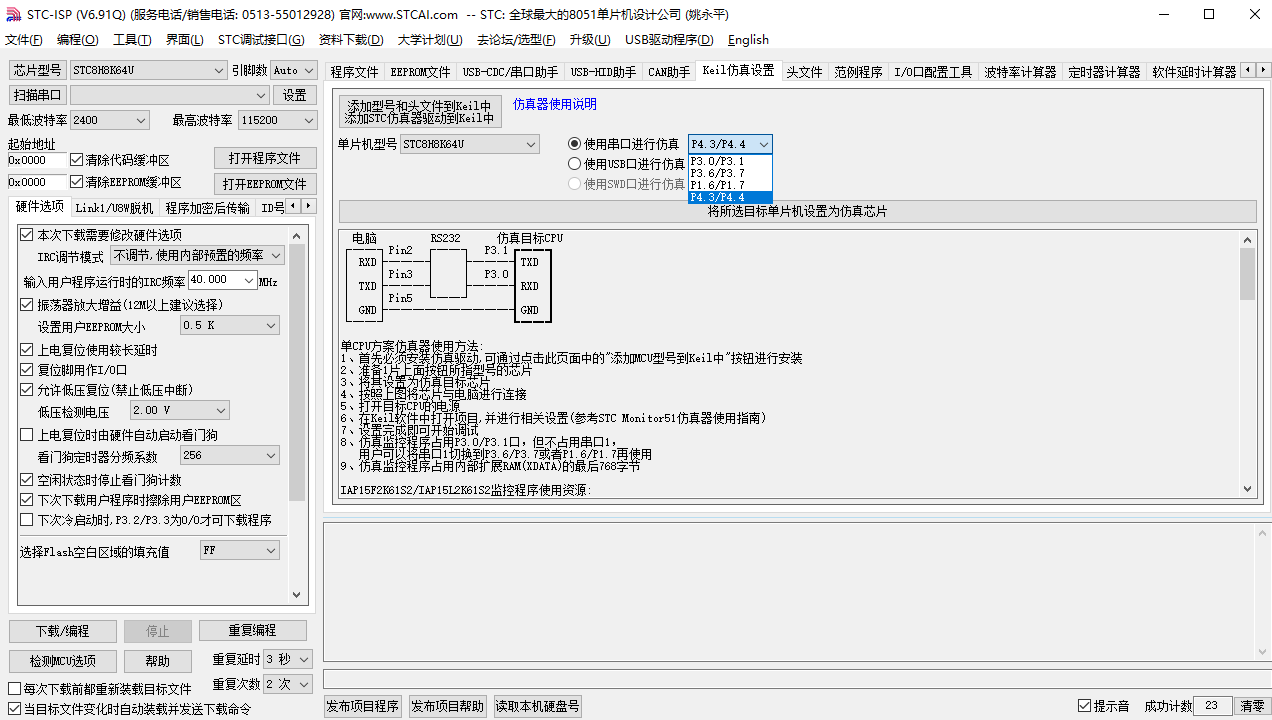

发表于 2024-7-16 14:14:06 | 显示全部楼层
这意思是不是仿真可以用COM1的其他映射口?
[attachimg]51583[/attachimg]  详情 回复 发表于 2024-7-16 15:47

发表于 2024-7-16 14:31:00 | 显示全部楼层
映射串口的引脚还是必须的,否则信号出不来呢

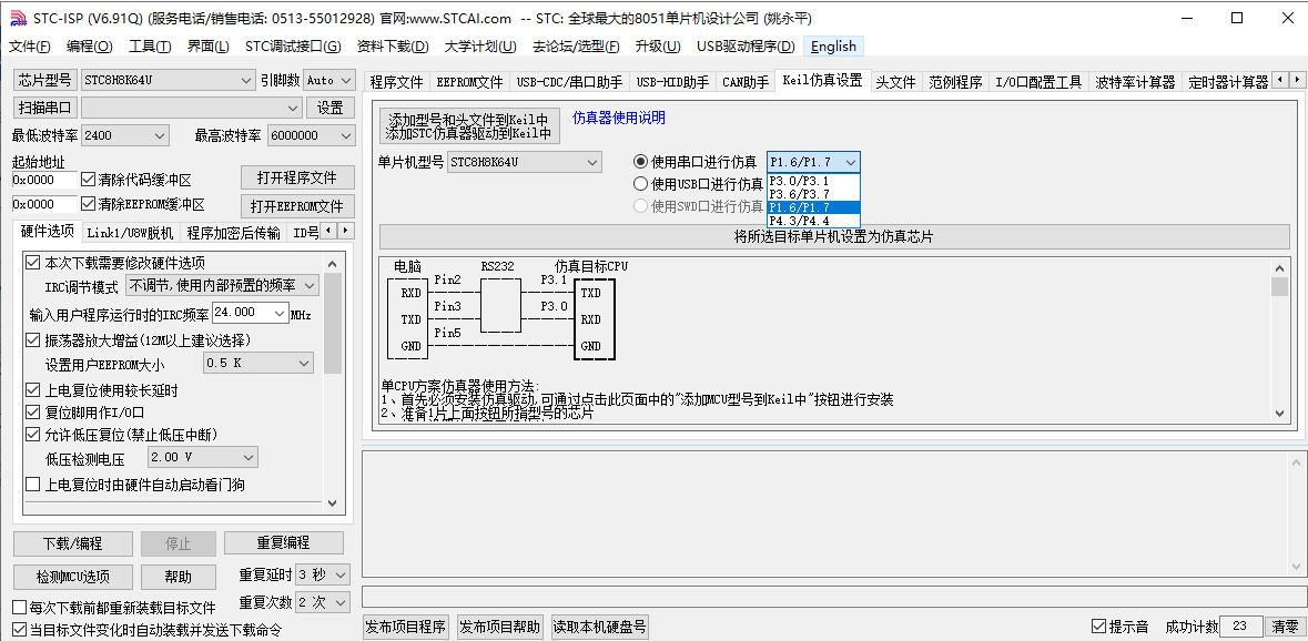

发表于 2024-7-16 15:47:29 | 显示全部楼层
