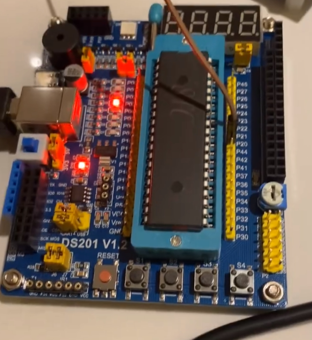

折腾了一阵 STC8H8K + PWM-DAC 复古音源方案,目前进度来交个底😆
定时器分配:
• 定时器2:VGM主时序,固定 17640Hz 采样定时,负责音源解码与波形合成
• 另一定时器:60Hz 串口后台定时,用于调试/日志输出
目前兼容情况:
✅ AY-8910、SN76489 播放丝滑流畅,音色正常
⚠️ SCC 音源勉强能跑,已经摸到算力上限
❌ NES、GB、SAA1099 暂时没法正常播放,中断服务函数开销太大,8位MCU算力顶不住了
https://github.com/denjhang/STC_Chiptune
硬件非常简单,p2.0一根线出来,过耦合电容之后接有源音箱,音质还行,考虑性能原因,采样率固定为17640hz,pwm载波调制DAC输出原理
【全球首款STC8H 可编程声音发生器 AY8910 PSG仿真器-哔哩哔哩】 https://b23.tv/8wP2PQp
【全球首款STC8H 数控复杂声音发生器移植 DCSG SN76489兼容-哔哩哔哩】 https://b23.tv/FMonvpC
【全球首款STC8H 简易片上波表合成器 SCC-哔哩哔哩】 https://b23.tv/4U7ug0h

 楼主| 发表于 2026-6-9 13:00:56 | 显示全部楼层
源码也上传了,语音方案就是移植libvgm的声音核心,这些PSG/DCSG是一些古董游戏机的声音芯片,也是最基础芯片音乐硬件。
本方案使用UART从上位机接受VGM寄存器流,通过内置的精简版仿真核心计算声音并使用PWM载波调制DAC输出到P2.0脚位,
和其他mp3/wav播放器项目相比有本质区别,那些播放器项目是对音频进行解码播放,我这里是进行真正的声音合成,具备实时合成的能力,
稍加改进即可配合电脑等上位机进行实时音乐合成,MIDI合成,电子琴等功能,也可扩展为本地SD卡播放VGM。
目前8h的性能已经榨干,超频到48M已经是内置IRC的极限,播放ay尚且流畅,sn略有卡顿,scc非常勉强,saa,gb,nes等几乎无法发出正常声音。
迁移到32g12k128之后,时钟频率有所下降为35M,但是由于C251内核对运算的加速,scc有大幅度改善,但是FM合成如YM2413还是做不了,FM合成需要大量高精度乘法(大多数单片机8位/32位低端MCU可能都难以完成),这里最多做精简内置查表替代。
如不懂可查豆包等ai解释下:
什么是 PSG / DCSG / GB / NES / SAA / SCC?(libvgm 复古声音芯片通俗解释)
