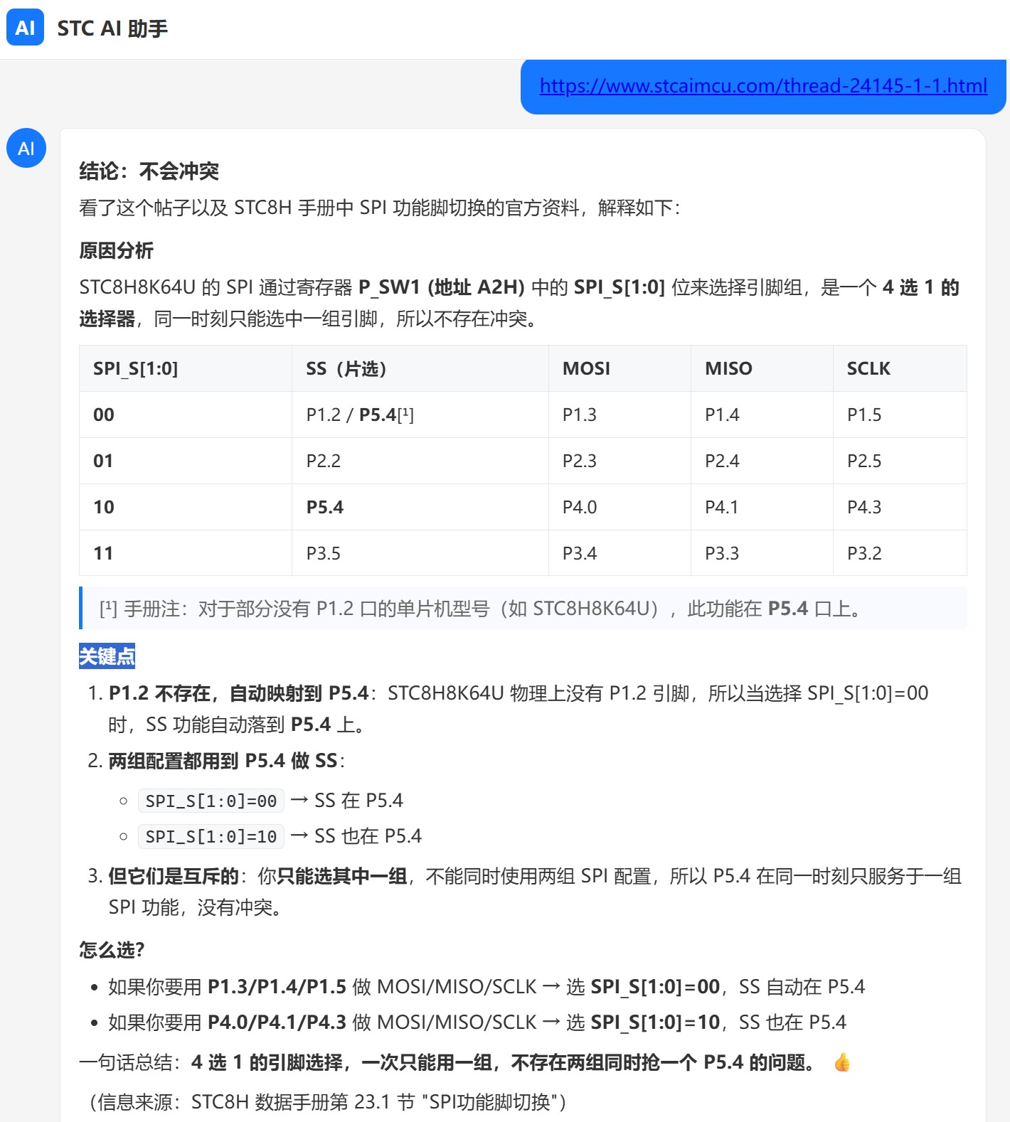

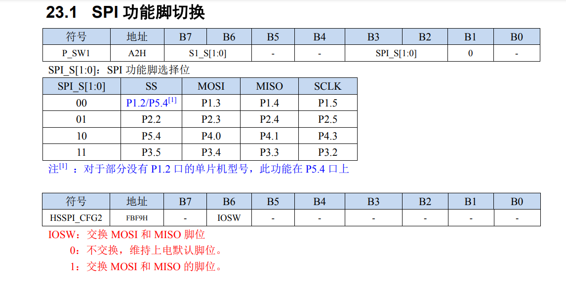

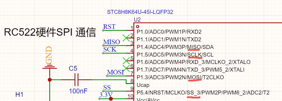

STC8H8K64U第一组SPI片选脚是P1.2,
但是这个单片机没有P1.2口。在P5.4口。
第三组spi片选也是P5.4口。会冲突吗?

这个是4选1哪里会冲突

用于片选的ss非局限于某个引脚
给出对应高低电平就行
