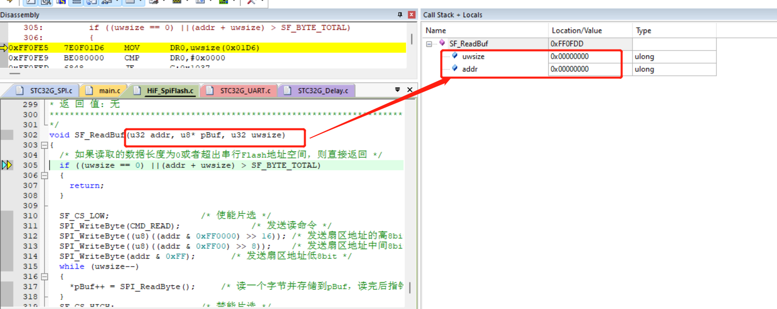

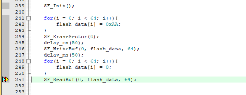

最近为了降本,选了STC32G12K128。在调试SPI Flash调用读写函数,结果断点调试发现调用函数时传入所有参数都变成0,找了半天也不知道为什么?请教各位,这个到底什么导致,该怎么解决。

发表于 2023-5-27 08:51:41 | 显示全部楼层
STC32g仿真关于局部变量的问题 - 编译器/仿真器/ISP下载/做自己的ISP/ID号加密/程序加密后传输 - 国芯论坛-STC全球32位8051爱好者互助交流社区 - STC全球32位8051爱好者互助交流社区  https://www.stcaimcu.com/forum.p ... 8%E5%8F%98%E9%87%8F

发表于 2023-5-29 11:06:49 | 显示全部楼层
8051*** 发表于 2023-5-27 08:51
STC32g仿真关于局部变量的问题 - 编译器/仿真器/ISP下载/做自己的ISP/ID号加密/程序加密后传输 - 国芯论坛- ...
也就是最好不用局部变量去参与函数调用,要用全局变量?那单片机那点空间不是很麻烦?
