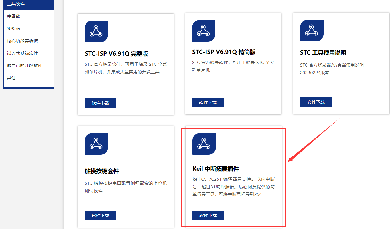

感谢热心大佬分享,我司官网也有提供Keil终端拓展插件:深圳国芯人工智能有限公司-工具软件  https://www.stcai.com/gjrj
