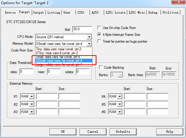

由于使用printf函数的参数里面包含了字符串指针
所以存储器模式必须选择4字节,如下图所示一定要选择后面3中模式中的一种
