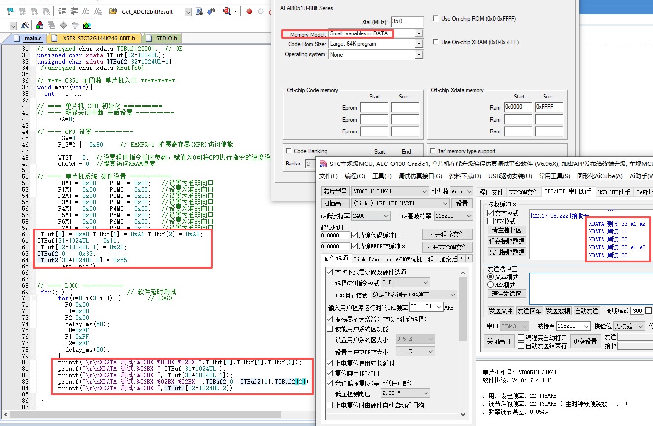

问题:
(1)STC32G144K246实验箱范例没有8BIT模式的范例
(2)我的LED灯闪烁测试程序见附件,其中:
unsigned char xdata TTBuf[4000];
// unsigned char xdata TTBuf[2000];  // OK
unsigned char xdata XBuf[65];
// **** C351 主函数 单片机入口 **********
void main(void){
(3)我在进行测试时发现,如果定义:TTBuf[4000]则死机,LED不闪烁。
如果定义:TTBuf[2000]则正常,LED闪烁。
(4)似乎STC32G144K246的8BIIT模式的XDATA空间大小在2KB到4KB之间。正确的到底是多少?
测试_STC32G144K246_8BIT.rar (90.85 KB, 下载次数: 16)

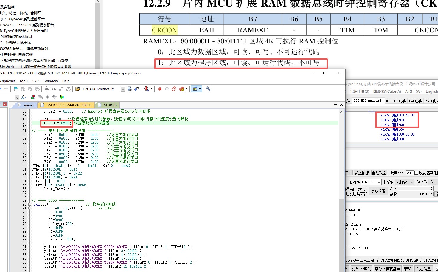

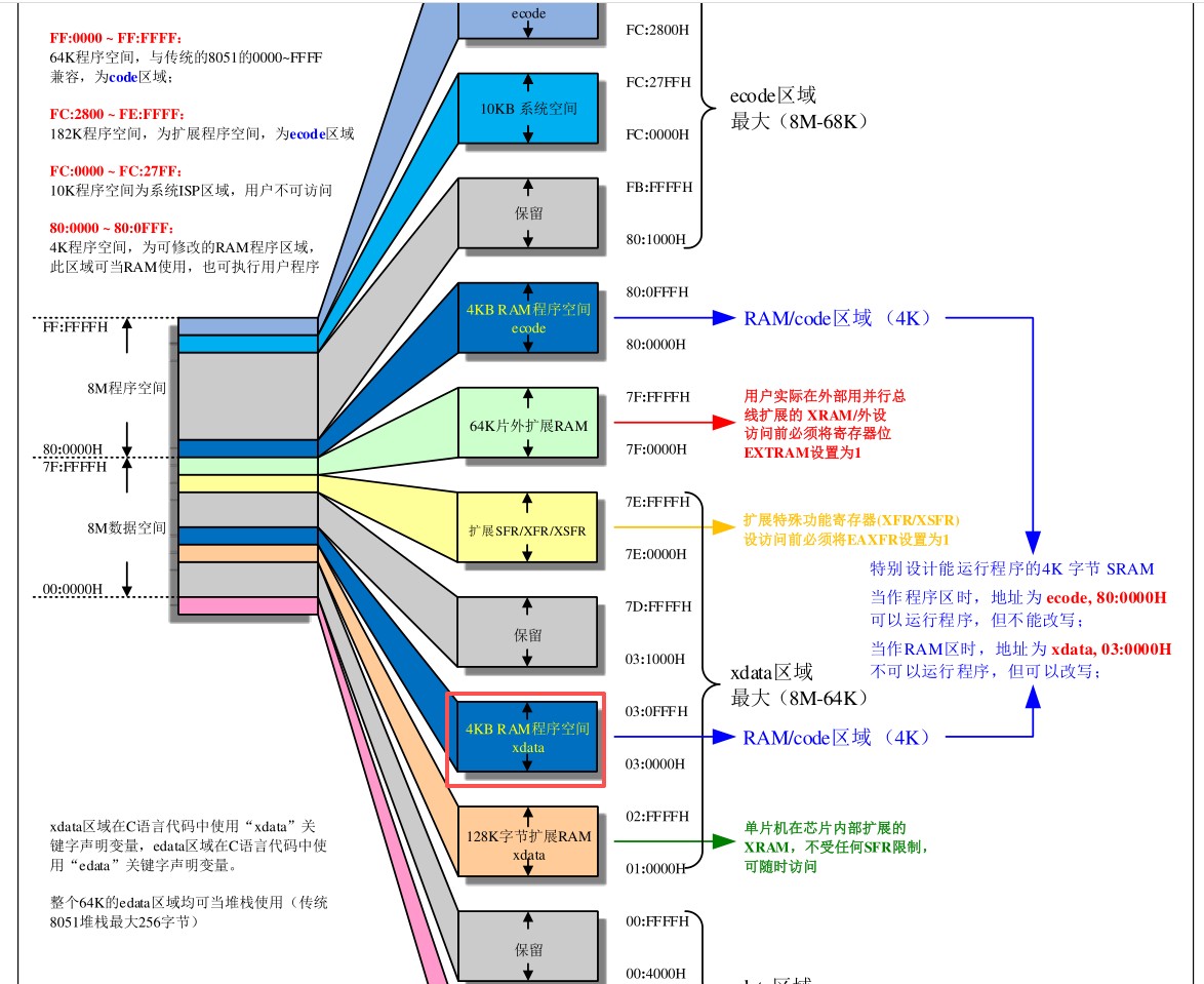

发表于 2026-6-3 22:42:12 | 显示全部楼层
感觉是把RAMEXE的4K空间拿去当xdata了

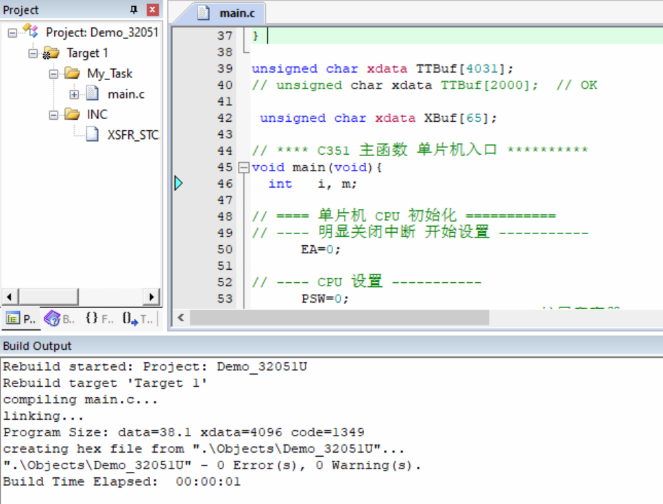

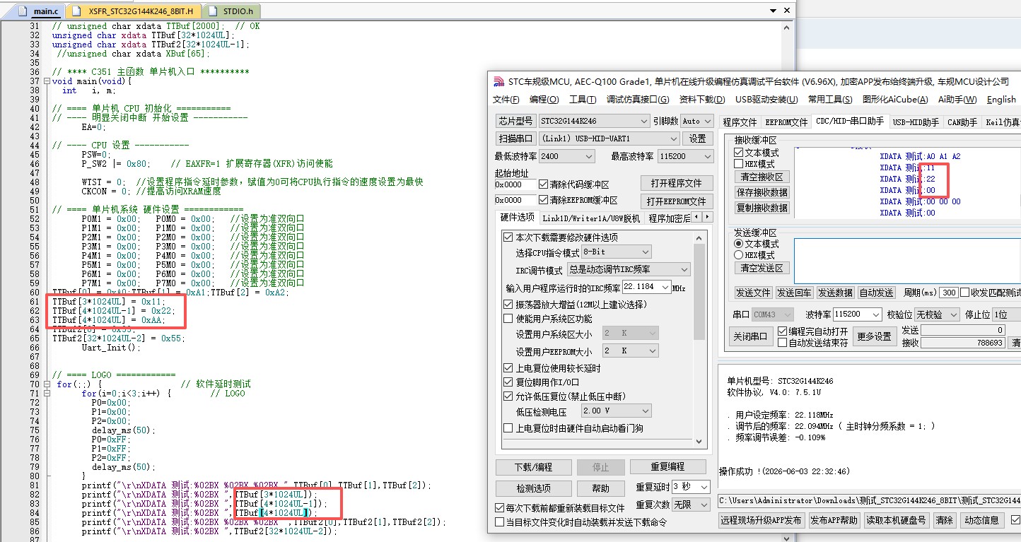

发表于 2026-6-3 22:57:48 | 显示全部楼层
我测试到是这样子的
xdata 是 4096
