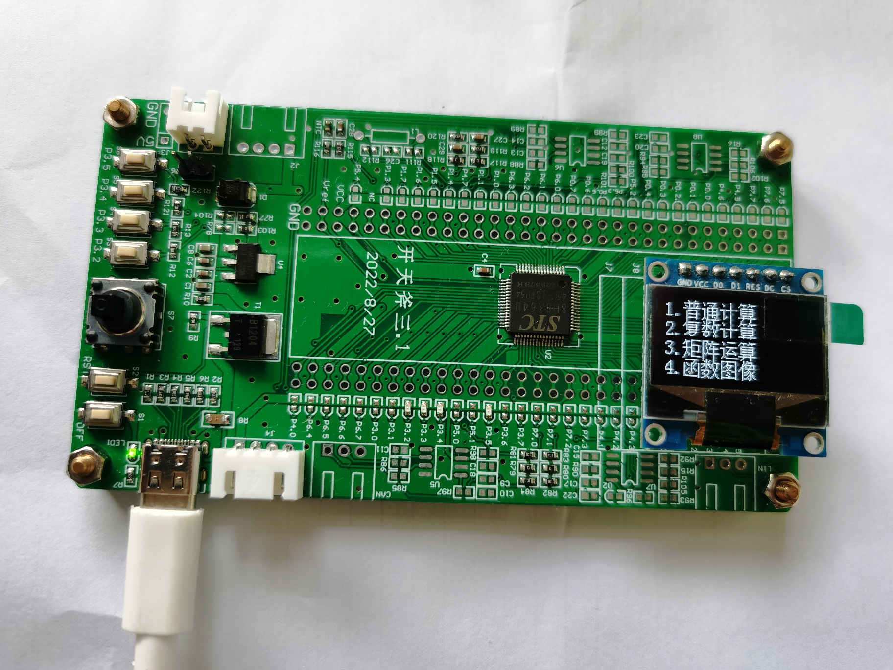

    这次给大家带来的是基于STC8H8K64U开天斧开发板的科学计算器演示开源程序。这个程序由开天斧科学计算器例程V1.0版修改而来,主要是更正了几个问题,改为了实物驱动与操作。适合手头有OLED屏幕的朋友测试。强调一下,程序方面由于最早期代码太多,主要运行在STC32G上,由冲哥搬到STC8H8K后不得不裁剪一些功能。即使这样,现在也用了接近63KB的ROM开销。顺带把开机画面一并加上(取消掉相关注释重新编译下载即可)。关于OLED相关内容,可参考帖子“开天斧驱动OLED12864显示日历时钟与温度参考程序”:
https://www.stcaimcu.com/forum.php?mod=viewthread&tid=2217
    先上图。开发板还是上次的,不过由于疏忽忘记焊R125-R129,导致调试绕了些弯路。
板载按键很少,只映射了几个供大伙继续尝鲜:
  P3.5-P3.2   RST  P7.4  P7.3  P7.2  P7.1  P7.0
数字1-4      下翻 →:除 ←:乘 ↑:加 ↓:减  OK:等于
对应的开关方向以屏幕方向为主。
在主菜单界面可以通过数字选择对应的功能,例如此时按下1就会进入简单计算模式,并可以键入数字和符号,按下OK(等于)即可出结果。按电源开关复位回主菜单。主菜单第8项参数设置只是显示,空间有限,暂把具体功能放出。

发表于 2023-12-17 09:10:26 来自手机 | 显示全部楼层
想问一下我烧录后我的五向按键没有实现功能,是不是因为R125-R129没有焊接,如果要焊的话,阻值要选择多少
1437
1437
 楼主| 发表于 2023-12-17 16:28:35 | 显示全部楼层
lj*** 发表于 2023-12-17 09:10
想问一下我烧录后我的五向按键没有实现功能,是不是因为R125-R129没有焊接,如果要焊的话,阻值要选择多少 ...
R125-R129都需要焊接才能使用的。图上0欧,不过建议用100欧左右的电阻,以免意外设置错误的IO模式导致口线损坏。
38
38
发表于 2023-12-17 17:37:43 来自手机 | 显示全部楼层
飞哥 发表于 2023-12-17 16:28
R125-R129都需要焊接才能使用的。图上0欧,不过建议用100欧左右的电阻,以免意外设置错误的IO模式导致口 ...
那我就焊接5个100欧的电阻了哦,想问一下要什么尺寸的,网上看到有四个尺寸卖
