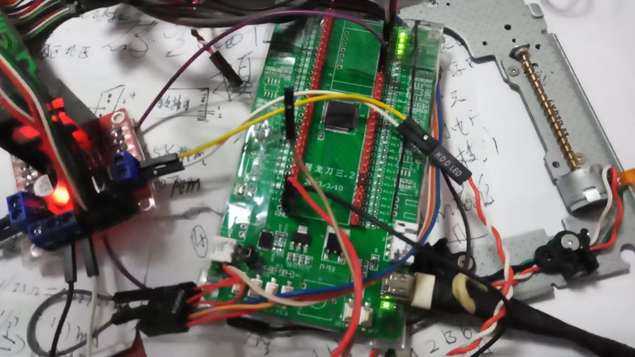

《8位机程序_移植到32位机成功_2相4线8拍_步进电机程序_》
一:物料:
    ,1,单片机:STC32G;
     2,学习板:屠龙刀三.2;
     3,语音播放元件:喇叭等;
     4,步进电机:废弃光驱拆机;
     5,驱动芯片:L298
二:软件:
     2相4线8拍_步进电机程序_;
     程序来源:8位机程序_移植到32位机;
三:功能:
     利用学习板的4个按键进行控制:
       1,按键P32:步进电机的运行和停止;有语音提示;
       2,按键P33:步进电机的正转和反转;暂无语音提示;
       3,按键P34:步进电机的转速加速;暂无语音提示;
       4,按键P35:步进电机的转速减速;暂无语音提示;
四:电源电压:+5v直流;
五:观察步进电机运行状态:因为4个控制段接的P24\P25\P26\P27;
              ,1,运行状态:这4个LED闪亮;
               2,停转状态:4个LED熄灭;
               3,转速状态:转速高,LED闪烁快,反之闪烁慢。
