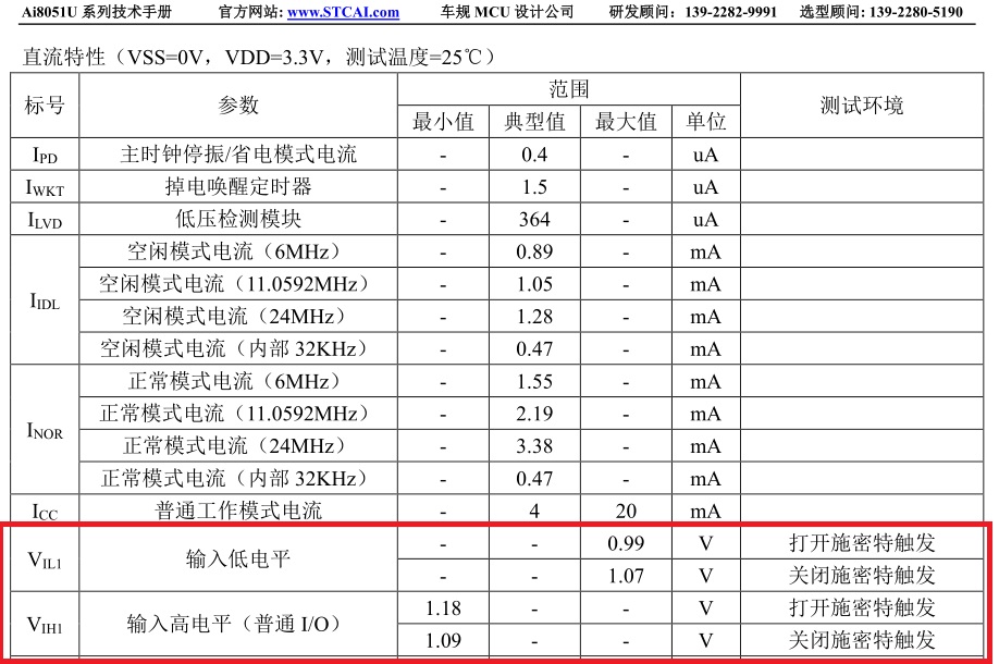

电压增加的时候会跳变到2.2V左右,
那么对于5V供电的情况下,此时读取IO状态是1还是0?
如果跳变后依然读到0,要继续升高到超过2.5才能读到1,
那么这个施密特特性对于5V电源来说不是没啥用?
需要用3.3V供电才有用?

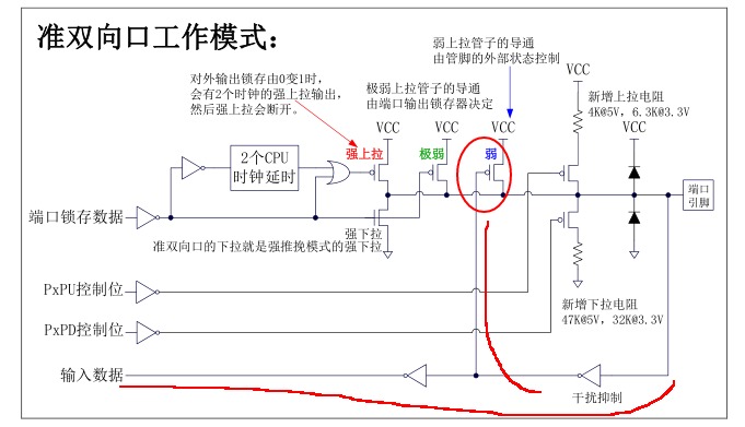

研究一下手册,看跳变是怎么来的,看输入是怎么来的。

数字IO输入的施密特特性对所有的工作电压都是有用的,只是低压时,回差电压稍小。
