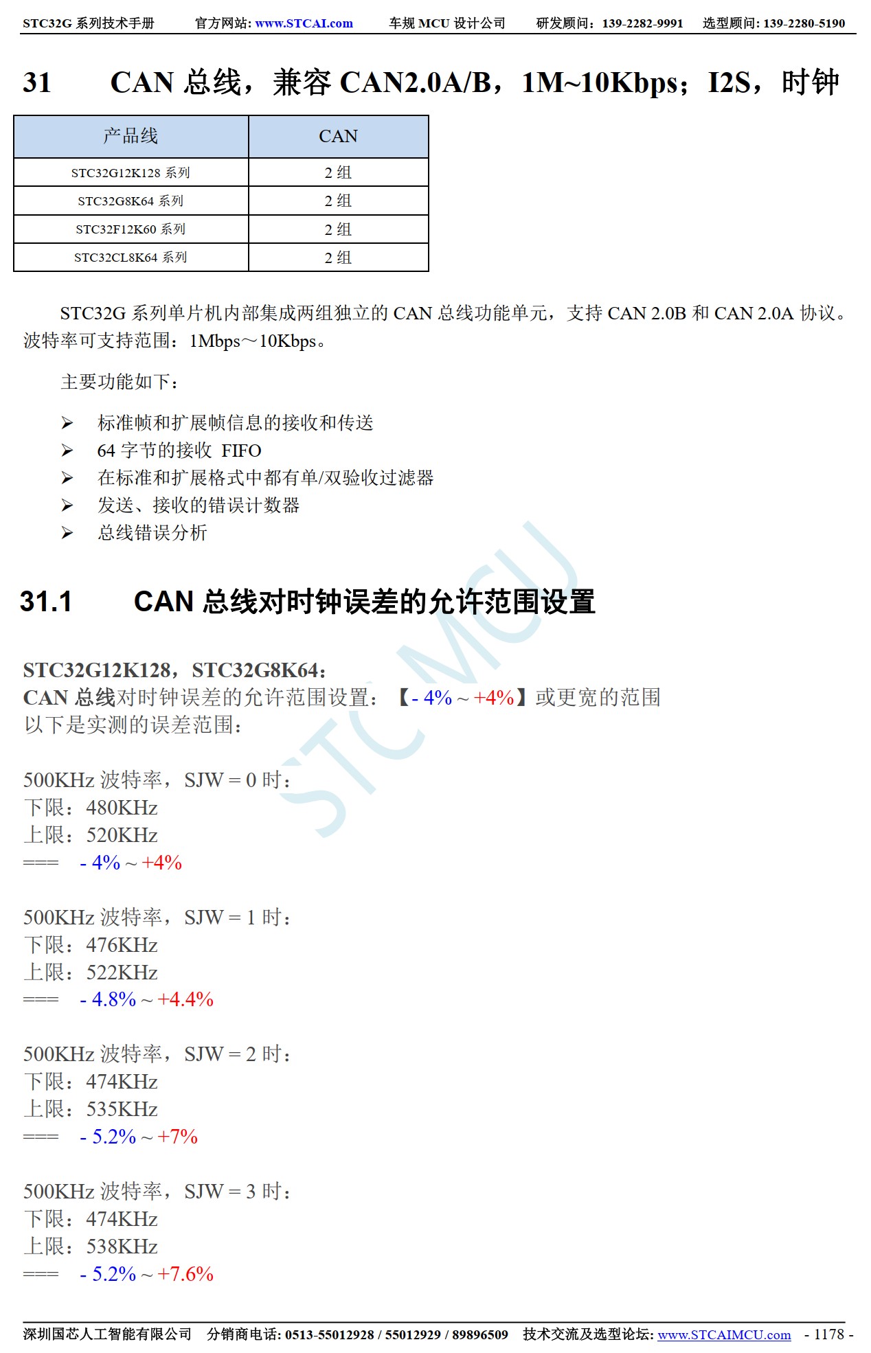

如题,如果不要外部晶振,只靠内部振荡器可以吗

完全没问题。一般对精度要求很高时才会用外部晶振

整个系统都是你开发的就可以
