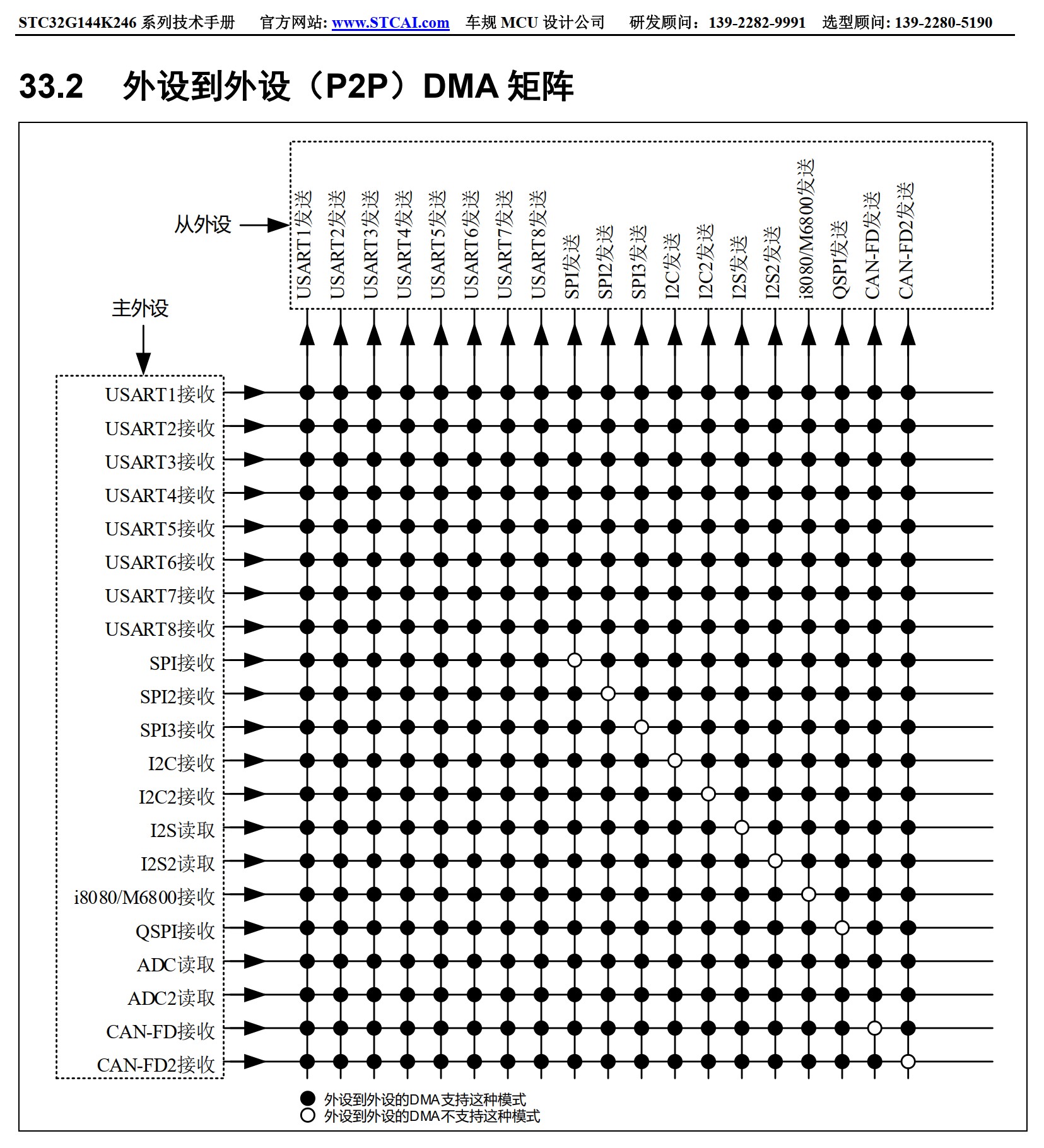

发表于 2026-6-2 13:10:41 | 显示全部楼层
可让 STC32G144K246的 I/O的速度工作在 45MHz 以上,用 DMA-P2P刷屏

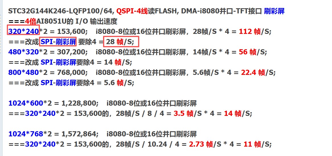

发表于 2026-6-2 13:28:20 | 显示全部楼层
参考此贴效果:提升pll倍频 & 提升spi速度
https://www.stcaimcu.com/forum.p ... 0285&pid=188012
