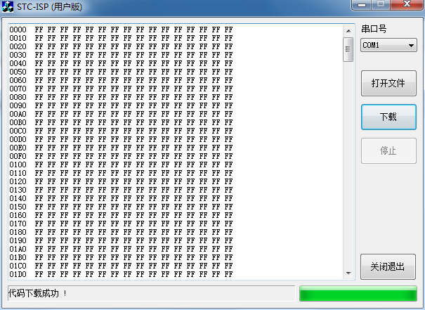

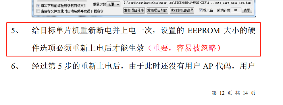

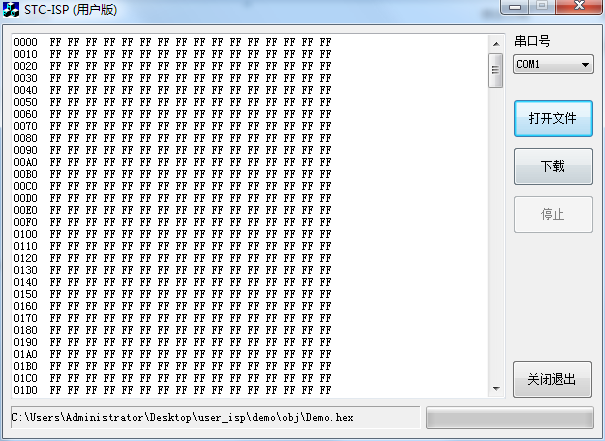

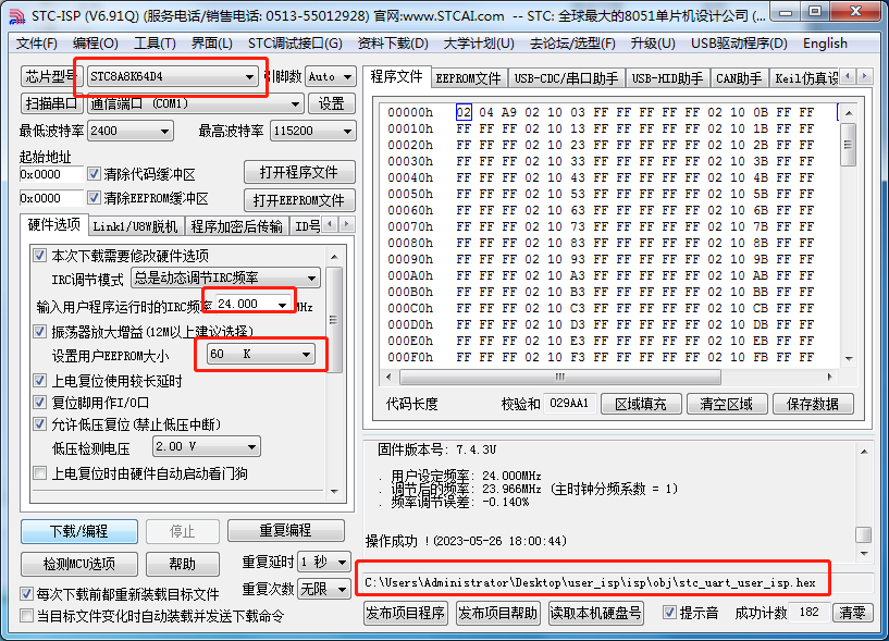

发表于 2023-5-26 18:08:58 | 显示全部楼层
用官网上的代码测试STC8A8K64D4,测试代码不作任何修改
测试流程如下:
第一步、选择目标单片机型号STC8A8K64D4,设置工作频率为24M,设置用户EEPROM大小为60K
            打开测试目录中的"isp\obj\stc_uart_user_isp.hex",将代码下载到目标芯片
第二步、目标芯片断电,再上电(此步特别重要,否则就会出现您后面的擦除失败的情况)
                 使用手册中对此也进行了强调
第三步、运行测试目录中的"app\Release\StcIsp_User.exe"应用程序
            打开测试目录中的“demo\obj\Demo.hex”测试代码
第四步、点击下载按钮,即可下载成功
