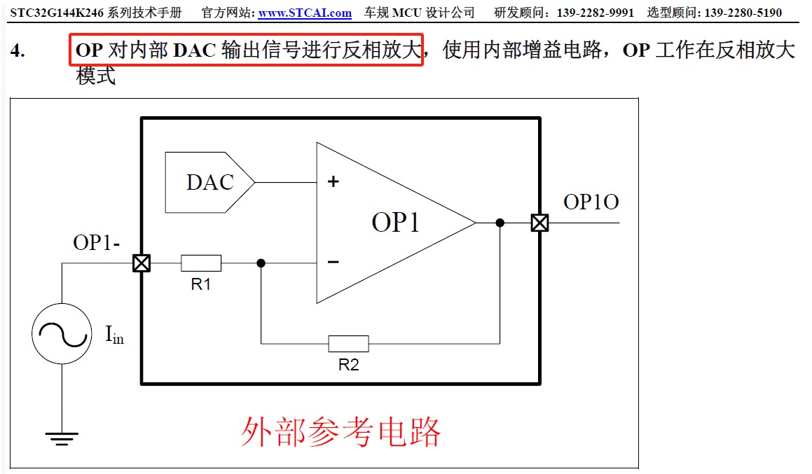

对照配图,此处描述没有明白,请教高手帮忙普及下基础知识,谢谢啦!

你的问题是什么?
 楼主| 发表于 2026-5-31 22:03:02 | 显示全部楼层
抱歉,忘了描述了:这个电路是不是对外部反相输入端的信号与DAC电压相加后再反相放大?

发表于 2026-5-31 22:25:12 | 显示全部楼层
运放应用负反馈虚短虚断吧

发表于 2026-6-1 09:07:00 | 显示全部楼层
音频设备典型应用
多输入反向放大

 楼主| 发表于 2026-6-1 09:20:41 | 显示全部楼层
我的疑惑是官方PDF文档的标题(我画了红框)描述是否确切?

发表于 2026-6-1 09:56:39 | 显示全部楼层
可能参考手册指
以DAC为参考OP1-为输入

发表于 2026-6-1 12:14:55 | 显示全部楼层
图中是用DAC输出接运放正输入端做偏置,比如偏置为2.5V。信号从负输入端输入,就是反向放大。
你也可以将正输入端接到某个IO,外部提供偏置。
 楼主| 发表于 2026-6-1 15:19:13 | 显示全部楼层
明白了,谢谢各位!参考手册的标题要是也这么描述就非常清晰了。
