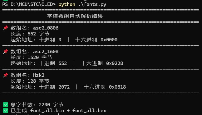

dos窗口走到fonts.py文件路径后运行
python .\fonts.py
运行后会提示各字模数组的起始地址和长度。

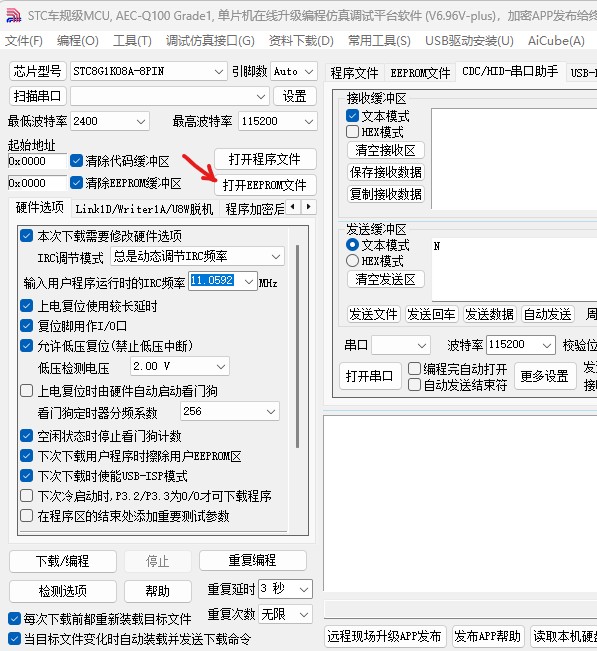

ISP软件里点击“打开EEPROM文件”按钮,选择font_all.bin或font_all.hex均可。

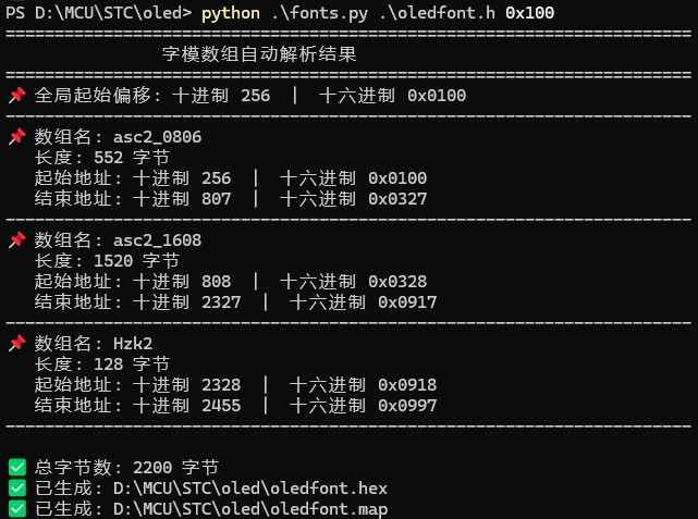

又让豆包改进了一下,将程序与数组分开了,数组名作为命令行参数传递给程序。
fonts.py (4.95 KB, 下载次数: 53)
使用举例:
python fonts.py oledfont.h 0x0100
程序后面跟字模名称,可以再跟偏移量(可选):
输出文件:
  • oledfont.hex (EEPROM烧录文件)
  • oledfont.map (地址对照表)
