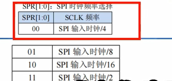

大家好,SPI的SLCK现在是多少?SCLK怎么计算得到?
SPI的SCLK怎么计算-1.png 谢谢

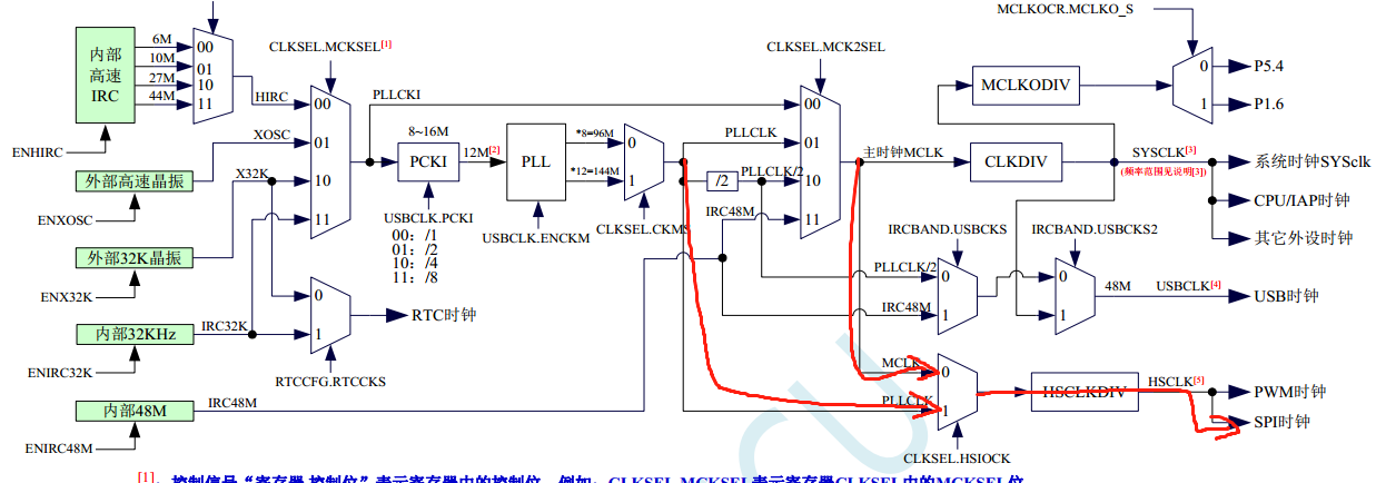

这要看你的SPI的时钟源选择的是哪个时钟
对于具有高速SPI的STC32G/F系列的单片机,SPI可以选择主时钟(CPU时钟分频前的时钟),也可选择PLL输出的高速时钟作为输入时钟,如下图
其他系列目前则是固定为CPU时钟
上面得到了SPI的输入时钟,再经过SPI模块内部对输入时钟进行分频,即可得到最终的SPI时钟

我现在使用STC8H单片机,如果选定11.0592MHz作为主频,那请教一下SPI的时钟为多少,谢谢。

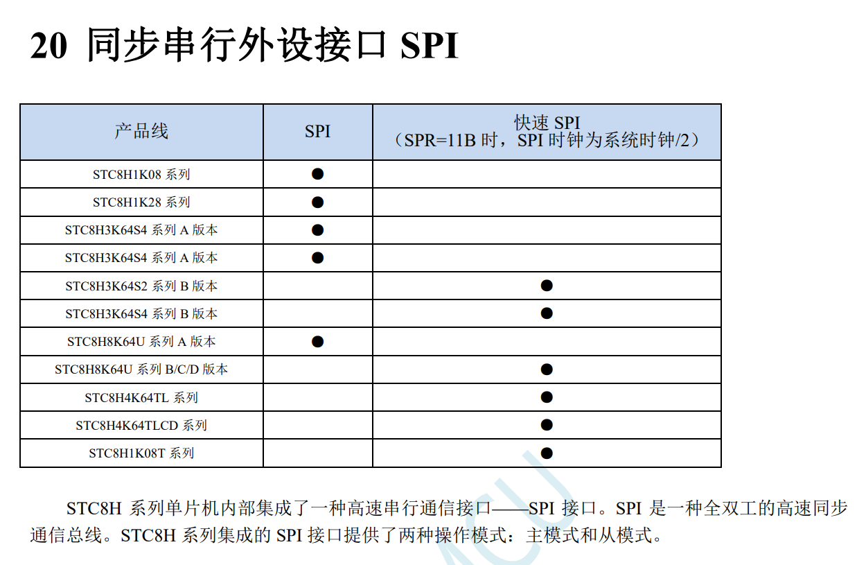

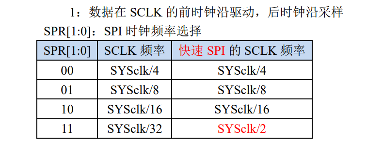

发表于 2023-5-26 19:57:24 | 显示全部楼层
通过SYSclk算
